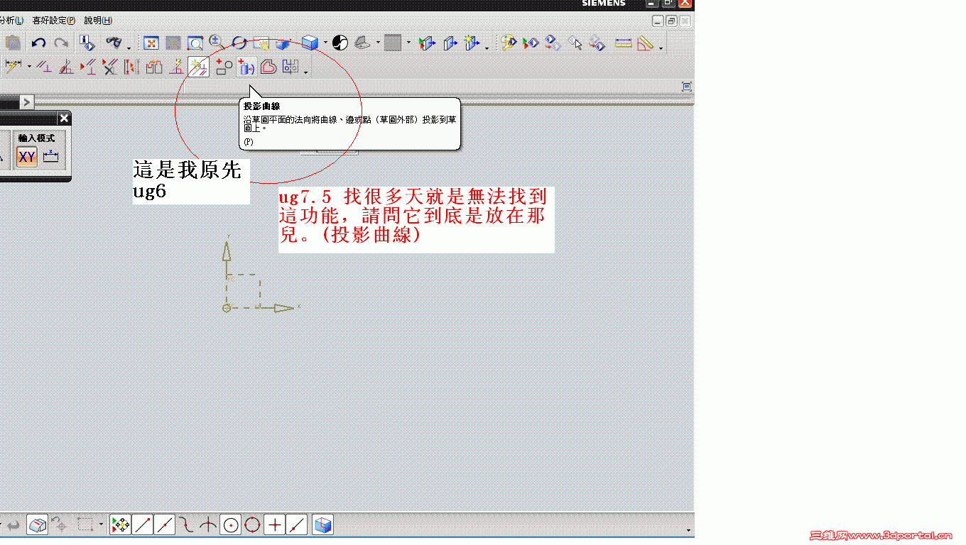

[求助] ug 7.5 如何叫出這功能(投影曲線)

# Y# o5 \8 ~5 E* x5 n很不好意思找好幾天就是找不到,ug 7.5 這功能(投影曲線)

那是抽取曲线,不是投影;在工具条区点鼠标右键找到定制对话框,在命令标签下,点插入-曲线,在功能区找到这个命令拖入工具条。

原來喔 謝謝告知

UG有命令查找功能,如果找不到,就是输错了。

点望远镜,查找呀。
