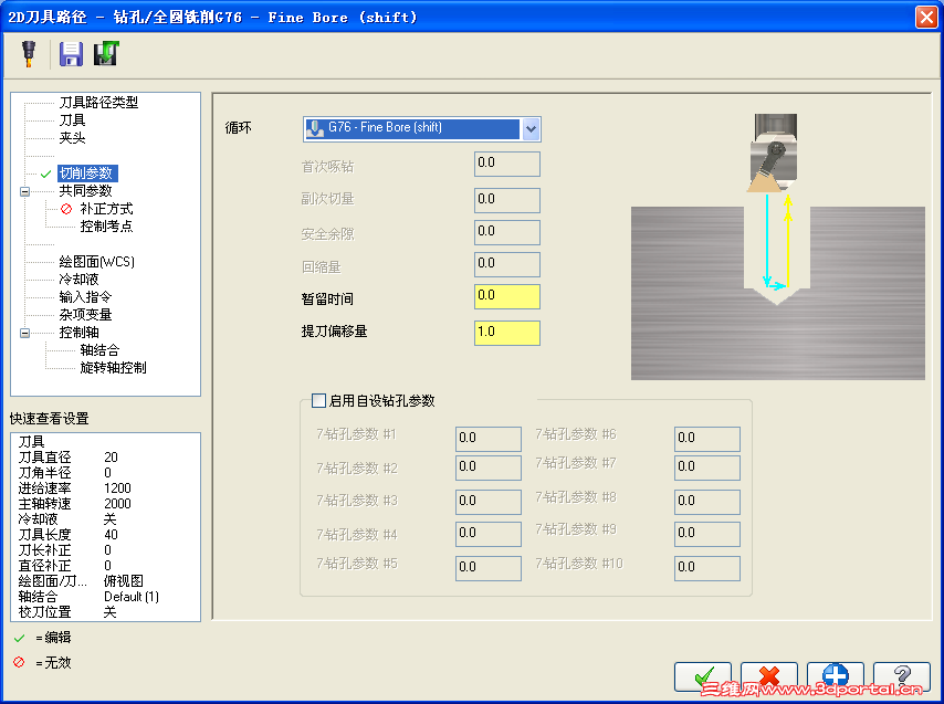

[求助] 求各路大神指点怎么用Mastercam X4镗孔。
发表于 2013-5-19 10:53:06 | 显示全部楼层 |阅读模式 来自: 中国江苏无锡
求各路大神指点我有一块模板需要加工导柱孔,我用Mastercam X4 用G76指令出现像图片那样的情况, 那个要怎么弄才能实现正常的镗孔程序。6 F8 P( Y( n$ t( @. c+ Z

( k3 \0 `; v" Z) D) n/ C请楼主好好理解G76到底是怎么运动轨迹,楼上的图请问什么问题,你说的正常镗孔是怎么走的?

用G76精搪孔偏移1个毫米太多了,很容易撞刀,一般主轴定位后装搪刀,偏移0.15就可以了

图片应该是对的,只是SHIFT值大了一点,一般小于0.5就够了,模式G76 X Y Z R  F Q ,可先不装刀,把Q值设成50或更大,空走一下(Q值设大  方便观察主轴准停后后的偏移方向,也可以在机床参数里看或修改主轴准停后后的偏移方向)明白无误后再修改 Q值为实际需要的, 主轴准停在机床上有按键,并在装刀时调整好刀尖朝向

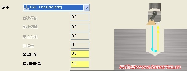

G76是精镗,提刀时主轴是停转的,有退刀可设置。借用楼主的图片。

/ O5 p: E# y  O9 {) Zshift值设置为正值,表示坐标值往正方向移动。G19定位镗刀头向自己。负值正好相反。
