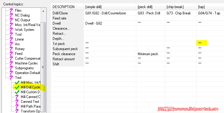

X6后处理 我该过很多东西 就是该不了 选择 G84  的时候 不让输入数值  比如 G81 就是一下子下到底   但是我这个pst 选择G84 可以输入数值 哪位高手可以帮我修改一下  县谢谢了
9 H2 r- }" E; K' e3 I, l$ D1 ?ptap$            #Canned Tap Cycle- c% U+ O' j- I
      pdrlcommonb
% G, Z/ r+ o6 S* F( w      pbld, n$, "G5.1Q0", e$* R) A7 [4 D! K
      pbld, n$, "M29", *speed, e$- J& b/ R$ ]( J8 x3 I
      pcan1, pbld, n$,  *sgdrlref, *sgdrill, pxout, pyout, pfzout,0 ]9 Z+ J& F! l# e
        prdrlout, *peck1$, *feed, strcantext, e$- F3 Q) H# m5 ^2 h* H
      pcom_movea                      这里我修改过  *peck0$,     *peck$,     我把*peck1$,删除过 都没有用  http://cafe.naver.com/mcampokegi.cafe

你自己改吧....不然後置參數可能會跑掉....# Z. H( h1 x1 N1 k
3 Y: |# ~) J& ?7 h4 [! @3 N g84.PNG

bird9077  这位确实是 高手  佩服~   现在韩国 几乎都在 修改 pst  你就在这里可以修改  服了  还有一个问题 F8   跟 F9 也可以在这里修改吗?
