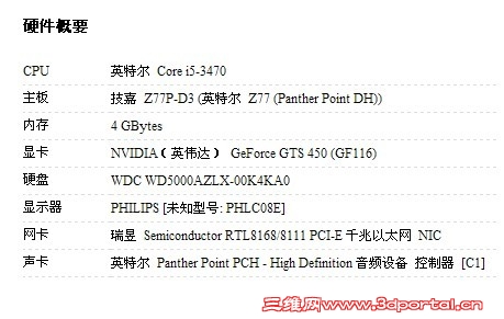

换了个系统IT能装上,E9.0还是装不上。用IT NX装上也都有同样的问题,鼠标和显示不同步。比如在NX里平移,鼠标从显示屏右边移动到左边,鼠标到了图形没到,大概在显示屏一半的位置。另外在IT和NX里鼠标感觉像在跳一样,控制不住图形。能确定不是鼠标的问题。显卡也换了610 630 650,现在的GTS450还稍微好点。% v( H) v8 m# d. g( O6 d; d4 F" O  [1 @
请大神帮忙指点一下

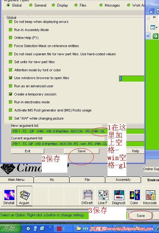

发表于 2013-5-24 10:03:27 | 显示全部楼层 来自: 中国浙江台州
)2U9RH`O%_P(EZ~0T8ODSV8.jpg   试试加上这些参数管用不
