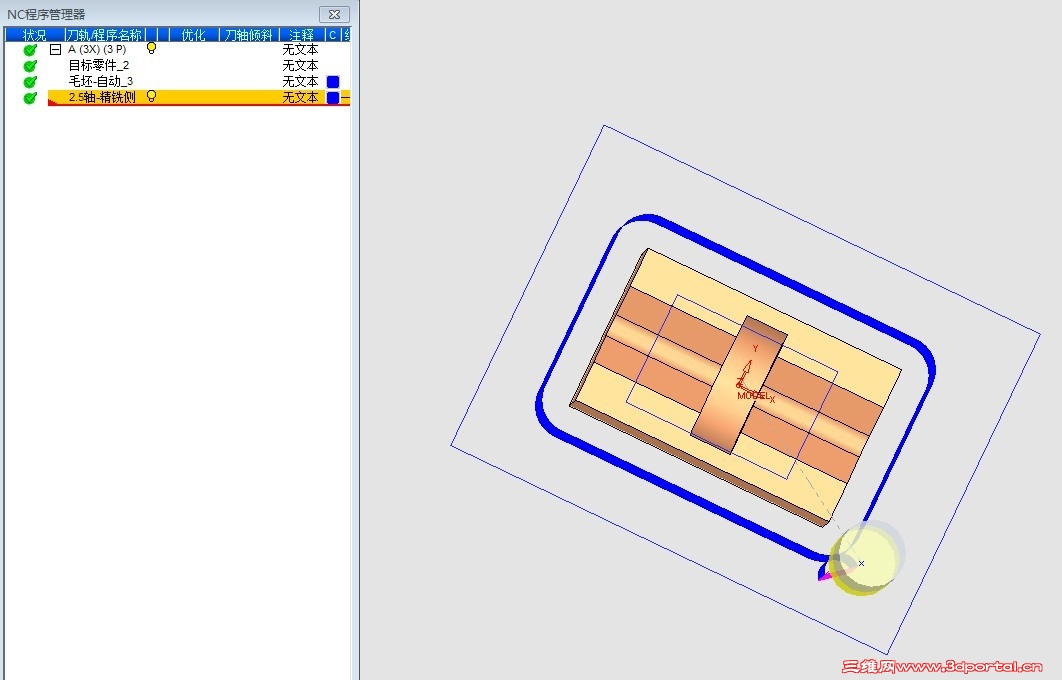

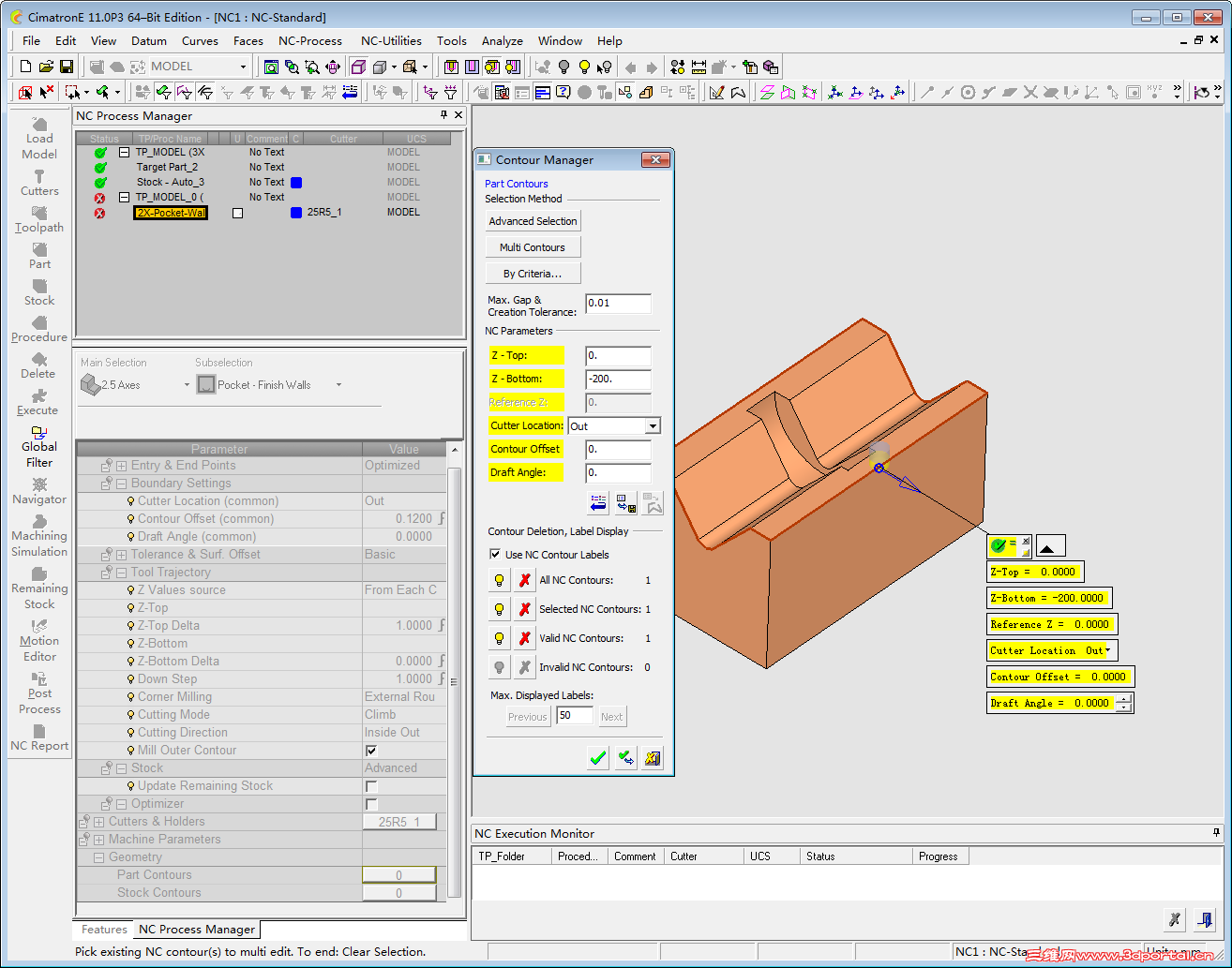

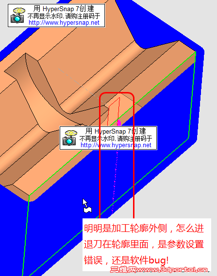

到底是我的参数设置错误,还是软件的BUG?  Z' \7 H9 H; H% p. ?" }, N

$ P' i5 s0 r! N8 K5 G帅哥,你要定义毛坯轮廓才行
