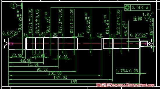

[size=14.399999618530273px]请问车轴类零件时,发现轴中间跳动很大,怎么解决???' x( [# @$ {! }! {  \" ~

猜测性回复作用有限,最好上图,具体问题具体分析。

如果是调质处理产生的变形需要矫直,注意装夹,从图纸看不用跟刀架。

发表于 2013-5-23 19:23:18 | 显示全部楼层 来自: 中国广东韶关
看图是双顶了,首先车前检查中间部位跳动,不知道你两端中心孔同轴度怎么样,如果跳动过大需校直,车完后不下机床再检中间部位跳动,合格在偏摆仪上检验中间部位跳动,看是哪里的问题

发表于 2013-5-24 15:09:04 | 显示全部楼层 来自: 中国上海
细小轴零件,不论粗车还是精车都要采用高转速,小吃刀,慢走刀的加工方式。
; q" Y5 o% z! L3 R' k楼上有人提到了,毛胚必须很直。对于这种细小轴,如果毛胚是弯的,车加工是很难改正过来的。1 d) @$ r+ q  ]- d( U' g: n0 [
车刀必须锋利,即便是粗加工也不可大切削量加工。
% l- D9 H! D6 M1 d3 g冷却要到位。
6 y, K* \) M$ x6 t看了你的图纸,不算难。慢慢加工就能办到。

发表于 2013-6-11 09:25:40 | 显示全部楼层 来自: 中国湖北黄冈
这是不好加工的零件,细长轴,超过1:10
; \0 E. P' u+ V' O7 j8 H  H2 P楼上的回复,大多数不靠谱# \; S5 W- {/ ]! M  i6 K
纸上谈兵
