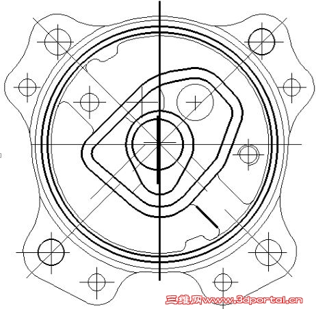

断层切削时,哪种刀具车出来的表面光洁度好?要求是粗糙度0.4

发表于 2013-5-20 10:42:59 | 显示全部楼层 来自: 中国山东烟台
加工部位是哪里?上传图纸看看再说,材质也是一个主要的因素,你可以询下滚压刀具

 楼主| 发表于 2013-5-20 13:47:33 | 显示全部楼层 来自: 中国浙江绍兴
mengfansheng 发表于 2013-5-20 10:42 static/image/common/back.gif) T+ f2 P" b/ ~: X7 M
/ t6 ^) u" u1 B图片已上传,就加工中心孔边上的面
洪哥 + 2 回应
发表于 2013-5-20 14:15:28 | 显示全部楼层 来自: 中国广东中山
如果是灰铁,单靠车是不可能的.手头上一产品,HT250,Ra1.2都不容易稳定达到,经常还要靠抛光来补救.0 C1 d* B! U" q- w
' b& U1 A8 ?. B9 U
象3楼所说,考虑一下滚压吧.

发表于 2013-5-20 14:38:09 | 显示全部楼层 来自: 中国湖南岳阳
车削肯定达不到,磨削都要仔细才可以达到要求。
: G2 u8 M" s! D' j; F9 v) h( e. v如果不方便在磨床上磨削,也可以在车床上装一个磨削动力头进行磨削。

发表于 2013-5-20 17:04:16 | 显示全部楼层 来自: 中国山东烟台
我们公司也是做生铁的,做到0.4的话可能有点困难,做到0.8应该没问题,你去询询滚压刀,实在不行,可以同客户商议,让客户放宽要求,这样就可以做了,我们这经常这样做的
