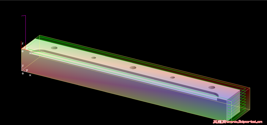

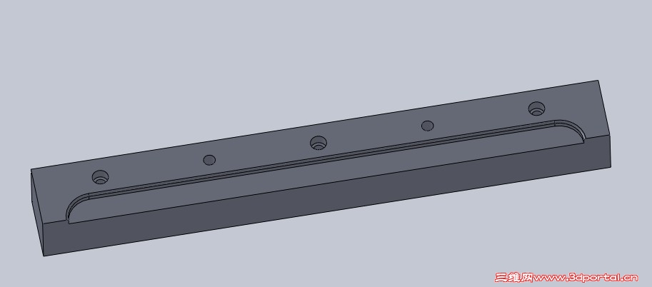

[求助] 哪位能帮我加工两个简单的零件图,生成要生成代码的,急用!谢谢
发表于 2013-5-20 09:46:33 | 显示全部楼层 |阅读模式 来自: 中国河南郑州
如图所示,图纸和资料在附件里面,已转成igs的了,跪求高手解决,这个应该很容易的,奈何没学过呀,详细问题请加我qq:674232669详谈,如果做完了也请发我邮箱674232669@qq.com。万分感谢,急用

发表于 2013-5-20 10:20:26 | 显示全部楼层 来自: 中国山东济南
看来你对加工真的不很了解,这种活交给操作工人,他手工就给你编程了,上面的圆弧钳工可以修;如果非要出程序,那你得提供需要的刀具参数、机床系统等,再说,别人给你的程序你敢用吗?出了问题不好说的。

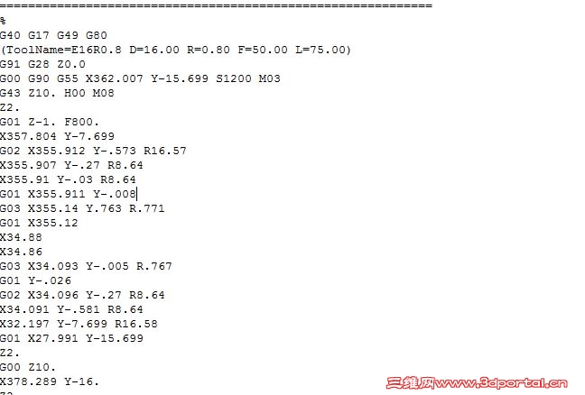

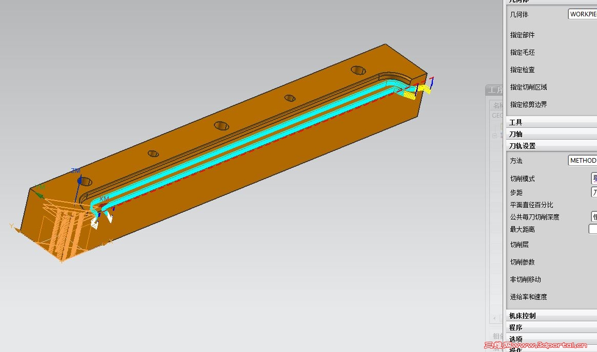

发表于 2013-5-20 12:14:31 | 显示全部楼层 来自: 中国山东济南
cangtian 发表于 2013-5-20 10:37 static/image/common/back.gif
. T4 j9 z4 m9 U- y! z您好,不是车间加工的,是在学校做一个设计,老师要求的,但我们都没学过呀,能否把代码给我,加我扣6742 ...
+ q( H7 K3 z8 J. W4 U) S随便做了一下,不可用与加工。

发表于 2013-5-20 12:21:18 | 显示全部楼层 来自: 中国云南昆明
一米阳光ら 发表于 2013-5-20 10:27 static/image/common/back.gif
) T+ e, ]$ Z; F/ b8 {; W4 ^是这样吗?
4 W0 H, W% H% c: m8 e其实手工编程就能完成,自动编程要看你需要的参数了,也不知道你们老师的要求是什么,自己学下基本的知识,你也可以做出来。
