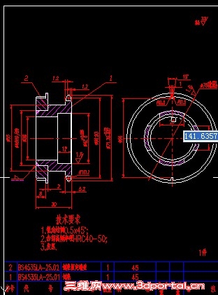

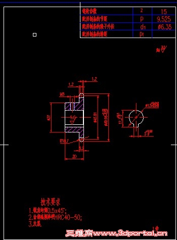

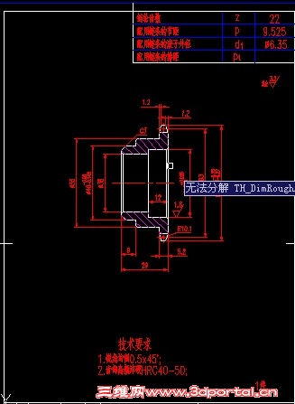

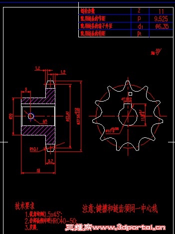

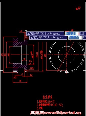

链轮5.jpg 链轮1.jpg 链轮2.jpg 链轮3.jpg 链轮4.jpg 是这样的,今早老总在金工车间巡视的时候看到某工人正在车削大量厚厚的铁饼(也就是链轮的毛胚),随即产生降低工人工作量与制作成本的想法,想要直接锻造链轮的外形轮廓,再回来精加工,这样大大减少了工人的工作强度,和增加工人的利用率。所以想让我计算锻造此类链轮需要的成本与普通车削之间的成本差异。在此请教各位老师的讲解。" W- H+ O) G4 i' j# G! Y9 m3 K0 z

不能值考虑车削加工成本!要考虑锻造的成本、模具制造成本,锻模的寿命是较短的,成本较高。( E# J  c, D2 J4 @0 U; M$ ^2 c
当然如果是精密模锻则后续加工成本很低(可能只需要孔的精加工和键槽加工),金相流向好。关键是批量大小和工厂的模具制造、锻造能力是否足够。, g3 _2 m- V3 T3 D" K0 ]% W" j
所附图中2、3、4图容易锻造,而1、5由于凹槽不好锻造。
