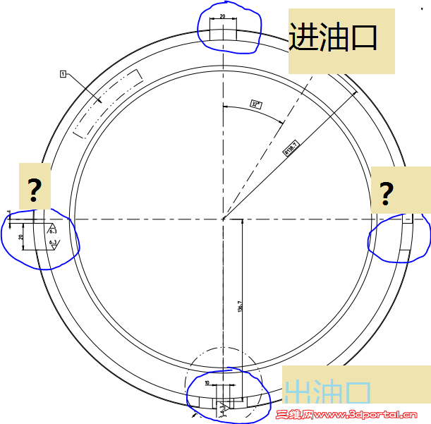

最近看到一种减速机的密封设计,采用迷宫密封圈(也可以叫挡油环或调整片),圈上开有4个凹槽,由于它是静态的,按照我的理解,最上面的一个凹槽是进油,最下面的出油,形成一个油路循环,但是左右还有两个凹槽就不晓得是什么意思了。往知道的同事 不吝赐教。

 楼主| 发表于 2013-5-21 23:13:43 | 显示全部楼层 来自: 中国江苏苏州
添加零件图片

发表于 2013-5-22 07:25:59 | 显示全部楼层 来自: 中国辽宁丹东
可能是搜集周边油环的油的。
 楼主| 发表于 2013-5-22 08:18:39 | 显示全部楼层 来自: 中国江苏苏州
lnly159357 发表于 2013-5-22 07:25 static/image/common/back.gif! M, R2 }2 y* `* z
可能是搜集周边油环的油的。
+ a9 U! Q( I$ v( m0 k0 Z2 q早啊" g! r; }* S/ L' j
可是 其他和它接触的零件 如轴承外圈 和铸件箱体,没有凹槽啊* j4 t- X$ U7 t9 R
装配完成后,凹槽处于3点和9点位置,也不能起到收集的作用啊
发表于 2013-5-22 08:39:06 | 显示全部楼层 来自: 中国山西太原
减速机中的挡油环,也叫甩油环,一般安装在高速轴上,利用旋转的离心力将过来的油甩走。开的四个槽作用一样,将槽中存的油甩走,它相当于离心泵的叶轮。

 楼主| 发表于 2013-5-22 13:31:02 | 显示全部楼层 来自: 中国江苏苏州
gaoyns 发表于 2013-5-22 08:39 static/image/common/back.gif2 X9 c" N* Y4 M) w/ j
减速机中的挡油环,也叫甩油环,一般安装在高速轴上,利用旋转的离心力将过来的油甩走。开的四个槽作用一样 ...
4 f0 r+ l" |  _+ }* U% i3 m- d
感谢高大侠的回复
3 m# q  s) g- K1 p" @6 B# d我们公司的产品 是将这个挡油环设计在输出轴/低速轴上,而且是静态的,不随轴转动。所以我就纳闷3与9点钟的凹槽 有什么作用?7 C6 A7 Q. f* @: Z! ~
当然 高速轴也有档油环,原理就是按照您说的那样
