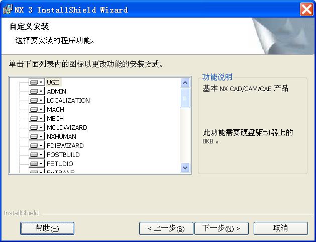

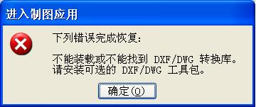

在保存为DWG格式文件时,出现下面的提示,而且我再添加安装时,发现所有的选项都已经安装了,应该怎么办呢?

发表于 2006-7-21 16:18:49 | 显示全部楼层 来自: 中国吉林吉林市
应该没有安装转换文件  安装的第四项是

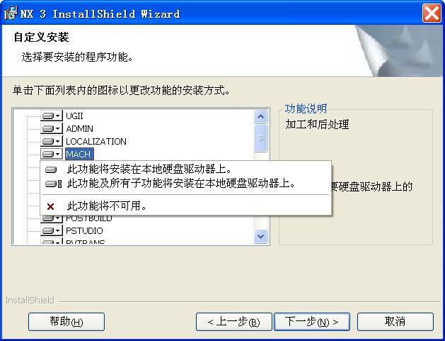

 楼主| 发表于 2006-7-21 16:24:55 | 显示全部楼层 来自: 中国山东青岛
应该是安装了,如图。; G- P( r, l" L5 s- z
请搂上的再详细说说。
发表于 2006-7-21 17:08:48 | 显示全部楼层 来自: 中国山东青岛
应该是那个TRANSLATOR,单独安装的。

发表于 2006-7-25 09:44:58 | 显示全部楼层 来自: 中国广东广州
三楼的哥们说的对,没有装是不行的!
发表于 2006-7-25 09:51:10 | 显示全部楼层 来自: 中国浙江台州
在安装盘最后一项,必须要安装,,是专门的数据接口的安装软件。

发表于 2006-7-25 18:02:06 | 显示全部楼层 来自: 中国福建福州
首先,安装translator,然后可把模型或者drafting输出成CGM格式,然后在part文件内导入CGM,再输出DXF,这时的DXF文件比例尺寸等可编辑。
