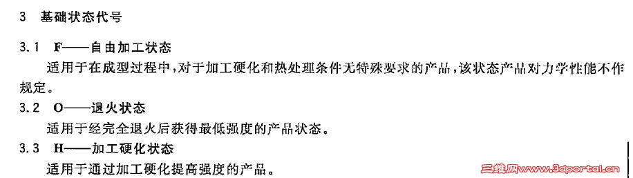

[已答复] 德国图纸F23 代表什么状态?
发表于 2013-5-22 10:29:54 | 显示全部楼层 |阅读模式 来自: 中国甘肃兰州
求助!今天看到德国图纸上有个板件,材料栏里填的是AL MG  3    F23
5 g7 S. A% x9 N: M( M2 ^AlMg3我知道是铝镁合金,对应国标的5754,那么F23对应国标的哪种状态呢??

发表于 2013-6-12 23:33:29 | 显示全部楼层 来自: 美国
F23 应当是抗拉强度230MPa的意思。

发表于 2013-6-13 07:54:59 | 显示全部楼层 来自: 中国浙江舟山
本帖最后由 mwg 于 2013-6-13 08:02 编辑 9 V) C& l* W2 I, K5 s1 }7 t& c" h8 C
* `% y" u3 j8 A: N" `5 X. ~对于国标来说是自由状态,对于德标是不是这样还没有查过,一般来说现在的代号牌号都是通用的。
