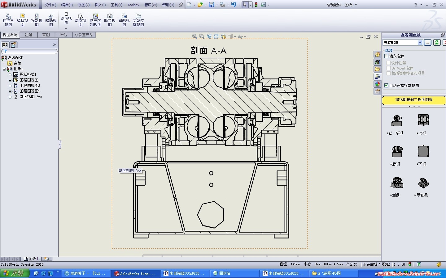

剖面线不够正规,用CAD又不好修改,生成的二维图,边界也不是很明确,打剖面线经常出问题

装配图,这个轴可以不剖,不剖之后其余的不算乱。- ^8 w2 }0 S. m- j2 {- R
要改剖面线的话也不会太费力。
 楼主| 发表于 2013-5-23 08:41:37 | 显示全部楼层 来自: 中国湖南长沙
就是轴配合的地方东西多且比较重要,而且用CAD改剖面线,拾取点总是提示“正在分析所选数据”,然后就很卡或者直接就没反应了。

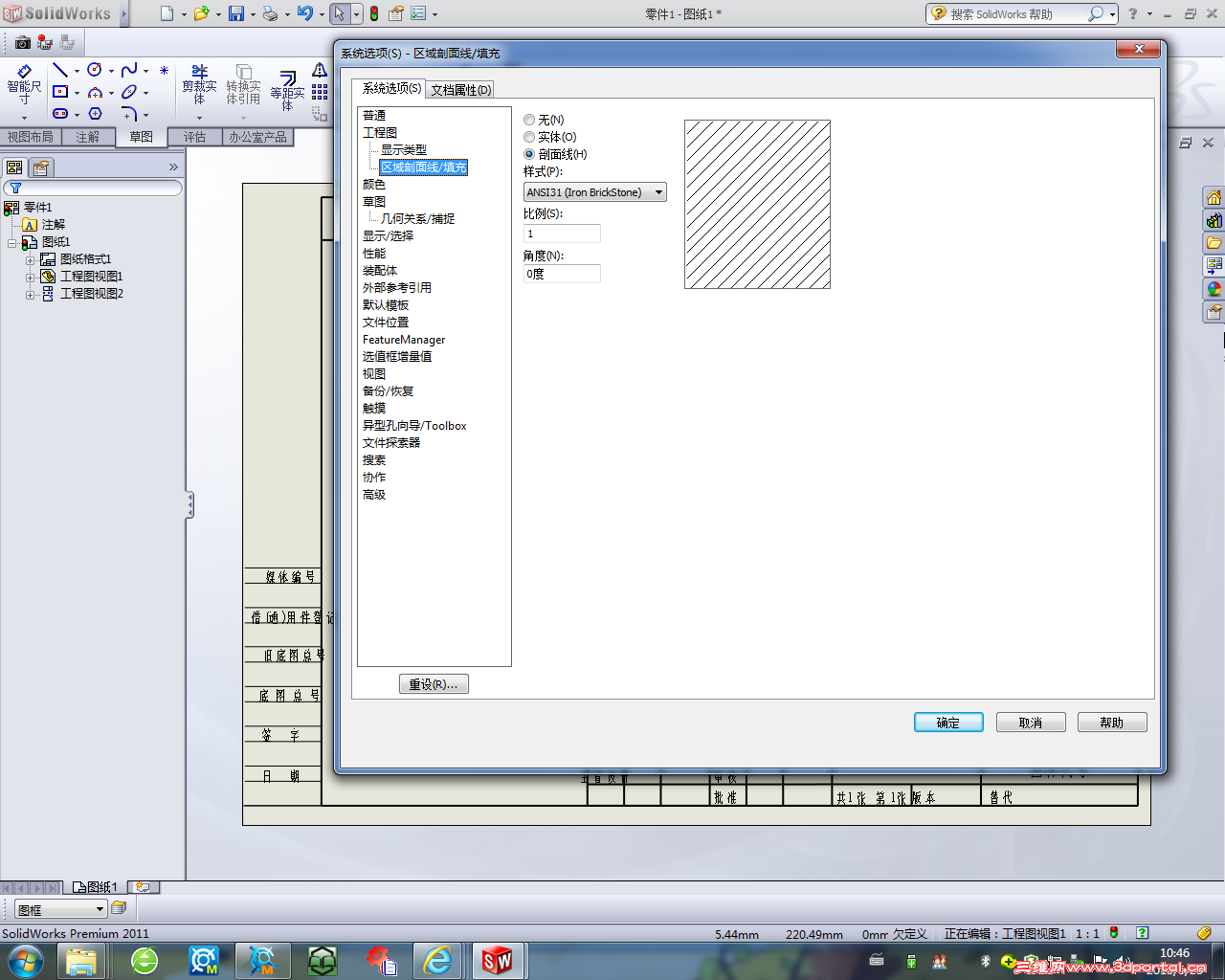

系统选项内有改剖面线的

7 i; G% c: `1 M9 x2 n4 Y* D8 I这是整体进行修改吧,对于其中的零件没有用的,存DWG格式就集成一个了。
