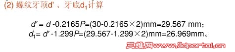

[已答复] 大家好请问这个螺纹实际牙顶直径d'=d-0.2165P中的0.2165是怎么来的??
发表于 2013-5-22 13:23:23 | 显示全部楼层 |阅读模式 来自: 中国浙江绍兴

D-2*1/8H这么来的,H=SQRT(3)/2P,看看设计手册和标准写的细
