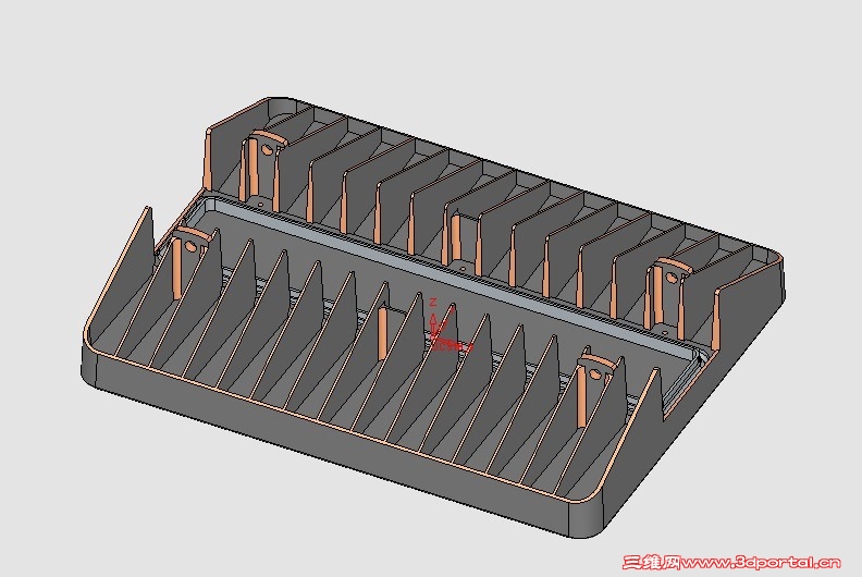

如何将附件中的叶片更改为如图片中的叶片: C. L( y! ?: B# t
: ^! C9 r1 N9 e2 t6 o; z3 Q4 B" m9 `; ~% y
修改成这样:" a2 v4 K3 r2 |' B" j( M

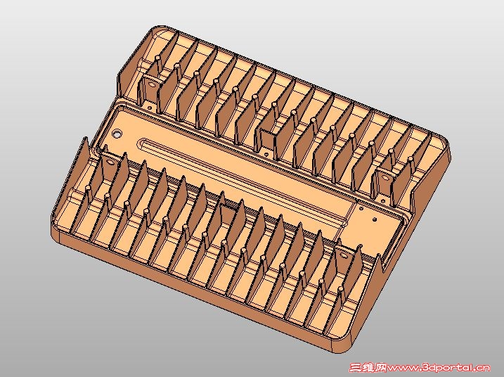

去圆角,补面,照片为附件的产品

还有去顶杆

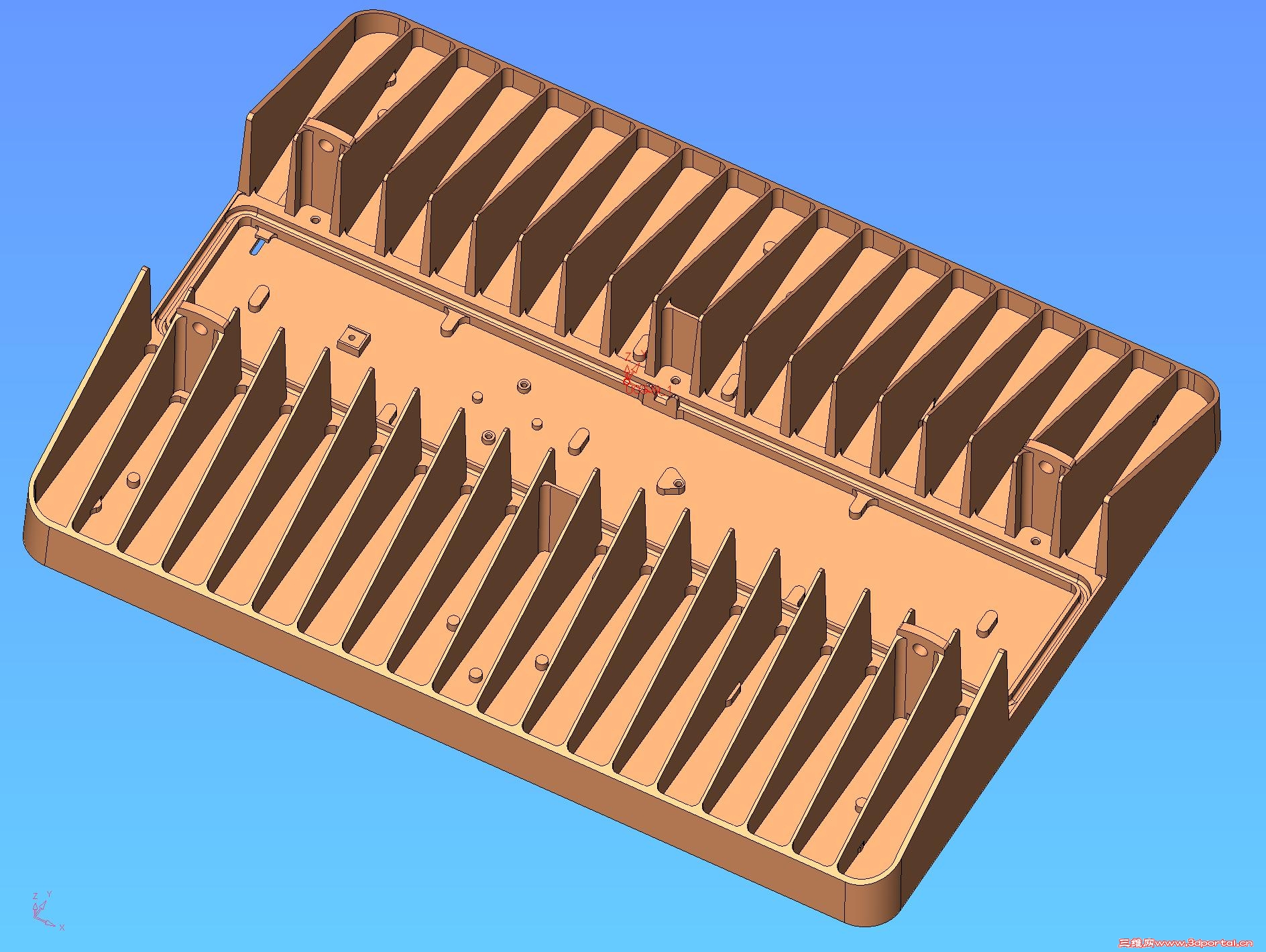

4 U6 _# ~( v2 n1 H' j( f5 P1 q8 L先声明我不是高手只是加工时常用到这功能,我改了一个你看看是你想要的吗?如不是其他位置自己搞定,论坛附件有限制只能4m,文件有20几m了
