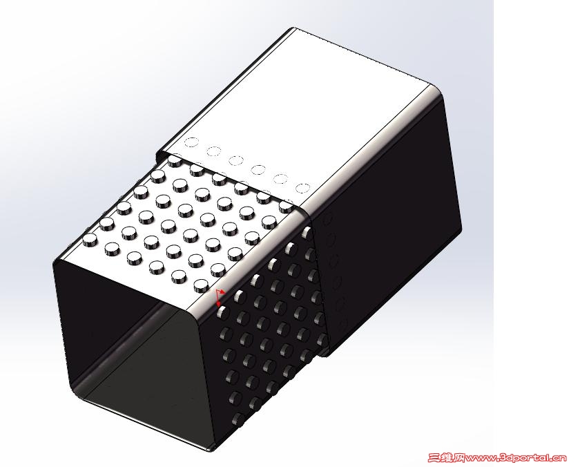

[已解决] 压力容器(不知道是不是夹套容器)设计
发表于 2013-5-22 16:19:45 | 显示全部楼层 |阅读模式 来自: 中国上海
6 x: {1 j& X& r5 S8 l# e  j* O2 b  p3 e4 y; z
小弟现在设计一个矩形箱体,一面开通做箱门。外面套一个形状一样的夹套,夹套与箱体之间五个面间距一样,夹套箱体之间五个面用一个个圆棒加强(圆棒加强形式相当于线性阵列那种)。箱体内及夹套与箱体间都有0.2Mpa的压力要求,请大神指导这种要如何计算啊,用SW6可以计算吗?

发表于 2013-5-23 13:39:50 | 显示全部楼层 来自: 中国山东济南
我也不知道这种圆形柱加强怎么算,,但是真要担心压力的话,,换成圆筒要好的多,

 楼主| 发表于 2013-5-23 14:12:30 | 显示全部楼层 来自: 中国上海
本来是想用圆筒,领导要求这样的,
发表于 2013-5-23 21:54:26 | 显示全部楼层 来自: 中国内蒙古包头
中间肯定要鼓起来,变形厉害
 楼主| 发表于 2013-5-24 09:05:40 | 显示全部楼层 来自: 中国上海
rgsmdqy 发表于 2013-5-23 21:54 static/image/common/back.gif9 X$ o: z1 b" ?3 ^3 w$ c  I# D
中间肯定要鼓起来,变形厉害
3 U  \0 r- ]+ i
应该不会吧,圆柱加强把里外连接起来,抗变形效果应该好些吧。。。我在想用无加强截面矩形的算 不知行不行。
发表于 2013-5-30 13:57:09 | 显示全部楼层 来自: 中国山东德州
没见过此类压力容器的设计计算,不过你可以找个精通ANSYS的帮你做一下静力分析,看看变形量,你这压力不是很高,取合适的结构和材料,应该没问题
rgsmdqy + 3 应助
发表于 2013-8-23 10:35:05 | 显示全部楼层 来自: 中国福建厦门
我想知道这个夹套式的箱体是干嘛用的,防爆吗?
发表于 2013-9-3 17:41:09 | 显示全部楼层 来自: 中国台湾
這個應該可以直視為正方形,只是四個邊有用圓角保護
: w7 H/ G4 b) v$ |對於強度補強應該沒有甚麼作用
rgsmdqy + 3 应助
