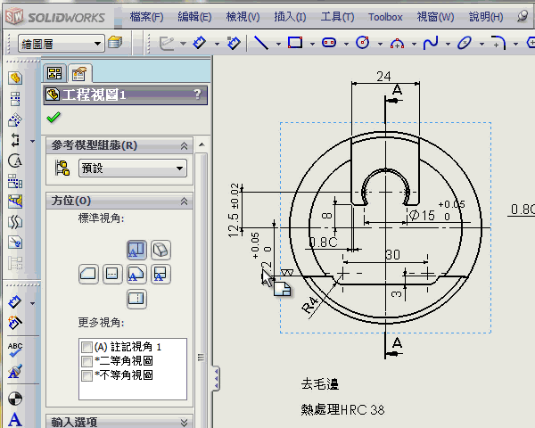

请教高手;草图线段在出图时不显示,请问能解决吗?: T) \% Y$ e2 u2 h: o( t4 X5 @
先谢谢呢

若是在工程图,就用图層設為不可見  n* e: s7 ^9 @) N4 t; \

新手能贴图吗讲解一下吗
发表于 2013-5-23 09:18:12 | 显示全部楼层 来自: 中国广东揭阳
好像草图在工程图就是默认隐藏的啊,
/ _+ N8 h: w! M# D! e视图——隐藏草图

hj2009 发表于 2013-5-22 22:25 static/image/common/back.gif( e. u& h8 B3 R4 i% ?) |
新手能贴图吗讲解一下吗
2 y5 P# n. H1 O8 q1 C/ d% \
如圖,當然剛開始時要先建立图層
- T/ @7 Q- t5 q" X; f  T/ I- E! T capture-2.gif

ryouss 发表于 2013-5-23 09:44 static/image/common/back.gif
3 r. z+ _* {3 g6 G6 f8 r% j, d如圖,當然剛開始時要先建立图層
. P9 u, y# C& X0 m2 l# {开始看你在那画圈还以为你卡点不到呢,看得我好难受啊
