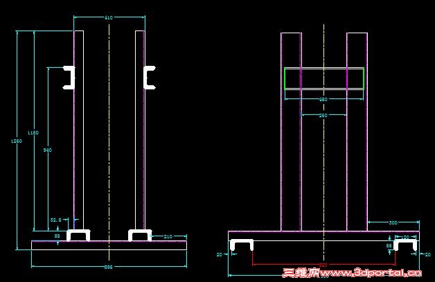

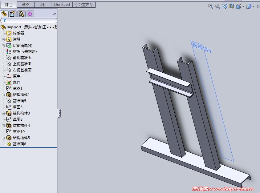

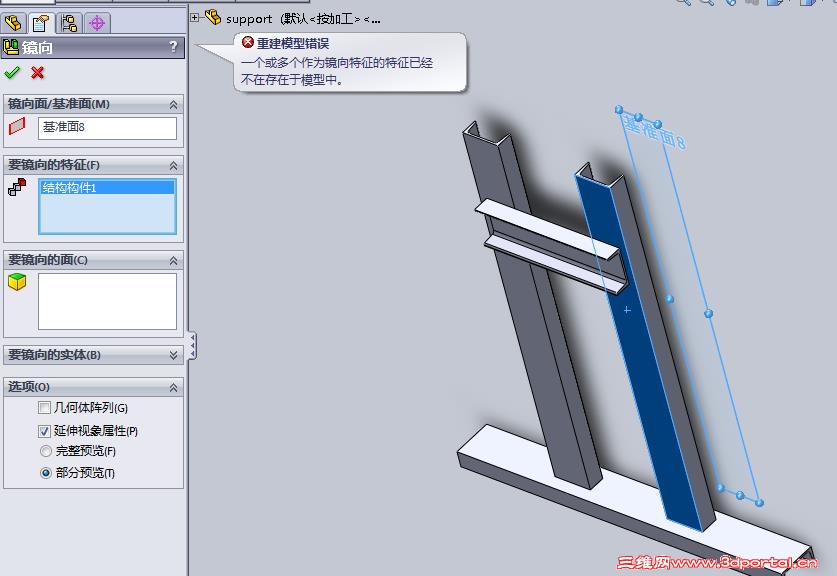

! c" X6 d3 p" T. R# V/ R, p如图所示的焊接件要关于基准面8镜像,提示不是特征,无法镜像。图一和图二。" ^5 U" L1 `5 V" g" [7 o) }3 l* l% c
到论坛搜不到有用的帖子,请求帮助。
: h; m$ p0 @  o% o(几个构件都是单个线段构建的)
, a$ y  K( ?$ v  I, [/ d! UCAD图是我要的效果的平面图,图三。

 楼主| 发表于 2013-5-22 23:10:28 | 显示全部楼层 来自: 中国广东江门
不好意思,解决了。有个选项“要镜像的实体”未选择。
3 ~; Q% X2 o7 X1 m0 r! P. O自问自答,sorry。
