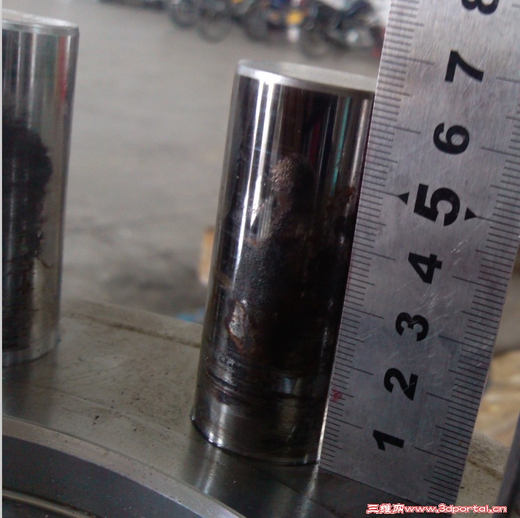

摆线针轮减速机配件(轴套与轴的配合怎么样?有哪些要求?  我发现轴套内部磨损严重。轴的中部也是磨损严重。轴磨损的是内侧---到底什么原因呢?+ _4 R) g" K% `+ i! @

经过我的测量 发现 轴和轴套的间隙是0.06mm  工作的条件是浸泡在油内的

轴和轴套的配合间隙是0.06mm 是可以的,或者配合间隙再大点(如再加2丝)。磨损的原因可能是油不洁净,将油过滤一下或更换新油试试。也可能是油的粘度不够,形不成要求厚度的油膜,也会造成磨损。

机械设计手册上有的,第三卷滑动轴承,轴和轴套圆柱度很重要,我分析产生上面现象原因有:1、油没进入轴套内,摩擦后起热,使轴膨胀,造成抱死现象。2、轴同轴度。3、轴热处理没达到要求。
