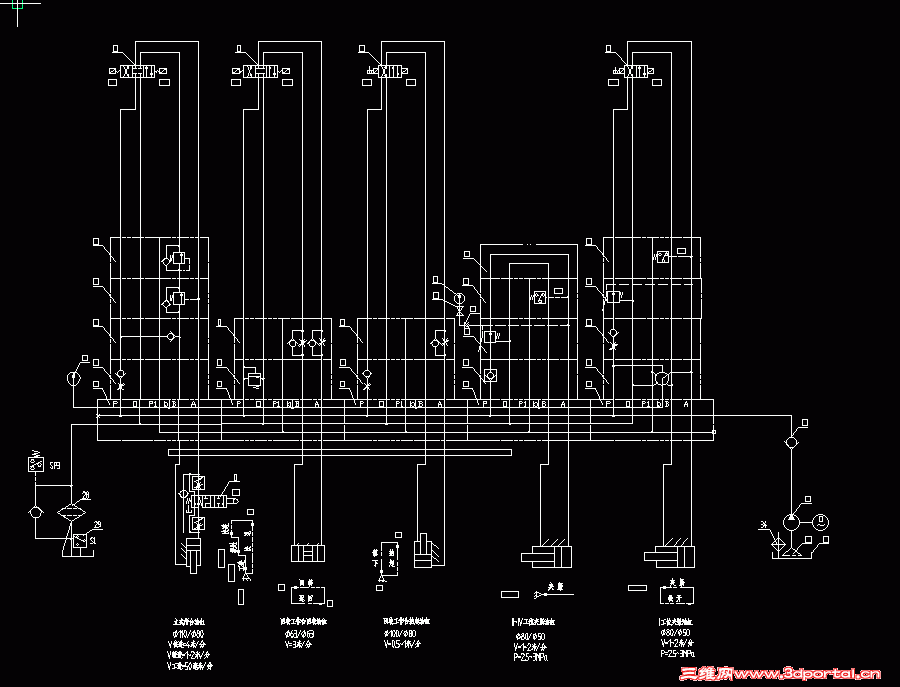

大家帮我看看这个液压图有什么缺点没,怎么完善

楼主的这个原理图应该是组合机床使用的完善的原理图,不知道你的工况,没法评价。
3 ]* ?( s6 c1 q$ W8 C
' F$ g& ]- L8 n" P4 t只是你的明细表选择的元件问题较大,感觉你没有设计经验,拼凑的吧。
) r$ y& X" J1 C3 A: m2 O  c
9 t& g  F1 S- p' D6 o% {8 P你的这里使用到专用的的形文件,例如:YG.shx、bzz.shx等等,你的图纸大家只能看到一部分,我只能帮你贴一个完整的原理图,由于这些形文件我不能上传,只能贴图了,不能把电子格式的图纸给大家。+ L; M, p* X/ Z

粗略看了一下:) }6 i' p5 O) |8 S4 q) F) i
1、平衡阀在的油路,换向阀中位最好用Y型机能。
& ]' j  `% G: {& e6 S& d2、最左侧的功能的最上面的叠加阀产生的背压会对平衡阀产生较大影响。* r. l5 K- e  u1 I7 _$ N- v
3、最左侧功能的单向阀知道目的,是为了差动?那负载低的话是不会产生差动,而且加上此阀后,平衡阀的安全功能已失去意义。& Y3 w' U) u; H7 [
这张图太累眼了,看不动了
洪哥 + 3 感谢帮助
发表于 2013-5-24 10:26:02 | 显示全部楼层 来自: 中国河南安阳
最左边的是一个标准的回路。) |9 R* p" S2 o# D2 j
1、O型的换向阀作用,油缸可以停在任意位置。
1 }$ z# x6 \% r! k0 b2、这是一个由外控顺序阀、顺序阀、单向阀组成差动背压回路:单向阀与外控顺序阀组成差动回路(负载低时差动,转入工进时单向阀就关住了);顺序阀这里作背压阀使用,作用是配合行程调速阀,使滑台工进平稳。0 Y/ ]$ k3 o# z
3、注意到这里是立式滑台油缸,机械上需要加配重,而不能简单的把顺序阀作为平衡阀使用。
洪哥 + 3 感谢帮助

这个阀组的内部管路可以这么设置,但原理图不一定要画成这样,太不便于读图和交流了。
# T* f6 V; j" F( C6 ^图纸内部有CAD图纸的块文件,可能是基于别人的CAD图纸修改的,也可能是直接借用了别人的阀组插件。

Q396896 发表于 2013-5-29 21:19 static/image/common/back.gif  a8 d, z$ T: Z; O8 v
这个阀组的内部管路可以这么设置,但原理图不一定要画成这样,太不便于读图和交流了。* V' }: C6 M$ {% N. t
图纸内部有CAD图纸的 ...
  x1 t) F0 m* Z1 @5 ?: c4 q9 E, `! L( f这是一个叠加系统的原理图,一般都这样画:直观、明了,尤其是原理图也就是装配关系图。1 {+ B; S& h3 ]; T$ ]6 |6 \+ n7 O% @
