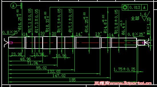

材料40Cr,高频淬火之后,轴中间变形最大有个50丝,是什么原因引起的,还有怎么解决??( U+ D3 A) [+ a

控制变形的方法: * b& _; J- ^5 M
1、材料的预备热处理很重要,调质或正火后后如果机加工余量大的话,可进行去应力退火,再 精加工,再高频淬火) }( q8 s. l: [+ G% g
2、控制淬火时的温度不要过高,可通过控制加热时间和设备功率来控制,预冷后再急冷对减小变形很有效3 x, G' K; P' G' F3 {8 Z2 {3 x! P7 |
3、加热均匀,可以目测加热时工件发红程度来判断,主要由感应器引起
1 c' g/ x# v9 B5 v0 k% Q+ Y+ H4、适当降低冷却速度,通过控制淬火液的浓度,如果是喷射冷却的话,也要控制喷射的压力。

高频淬火的变形量很小的,50丝,而且是粗的地方变形,应该不是淬火造成的吧....

楼主说的变形量是轴高频后跳动0.5吗?高频后要校直的
/ v" v& [% A) A5 G0 F$ L) w
对的,就是中问的地方变形很大。
1 V8 y& h3 f6 w2 _9 g$ S
啊???高频后要校直?那批量生产不就完蛋了啊,一根一根的校过去。。???

有一种设备叫自动校直机,可以实现自动校直和测量,向你这种轴校直10S足以,现在热处理商高频后也会给客户校直的
