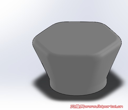

[已解决] 请教下各位,上方下圆的零件怎么加工呢?
发表于 2013-5-23 15:06:50 | 显示全部楼层 |阅读模式 来自: 中国山西太原
请教下各位,上方下圆的零件怎么加工呢?4 A) I0 Z3 j+ d7 Y: m+ @: N7 |, t

可以在立式加工中心上加工,先铣好大断面,然后工装夹具后进行铣削

什么材料?热处理情况?大小端尺寸差机精度是多少?是否可考虑冷,热鐙粗。也可以用电火花精加工。

感谢哈,大小约为45左右

采用热锻、精锻。如精度不高,端面平下就成品了。

炉窑的耐磨衬板螺栓就是这样的螺栓头,用模锻成型,圆杆部分挑扣。头部与锰钢衬板铸孔相配,不需加工。

大小尺寸?公差?数量?精度不高,冷镦,模锻,挤压都可以,包括精铸

如果产品精度要求不高的话采用模锻应该是最好的方法

这样的零件精加工就很费事,直接模锻或精铸可能更好些

要看零件的用途,设计中的技术要求。3 Y" l! [0 {; B6 X# Y* y1 G; w
如要切削加工,用铣方机较好。或者是专门加工这类零件的专机。
% M  w6 s" I5 r不用切削加工,根据零件的强度要求采用模锻或精铸,下部圆端采用车削加工。

加工方案还是要根据尺寸大小、材料、数量来定!像这样就给一个形状,答案肯定是五花八门。

现在的5轴联动加工中心做这样的件就是小意思,精度也高。

数量少的话用普通车床和铣床先铣再车

小批量可以考虑上床子,. _' K7 M% ]0 k. r# F
大批量的话就铸、锻更好。

先铣后车车的时候还要加工装,先车后铣直接用分度头就可以
