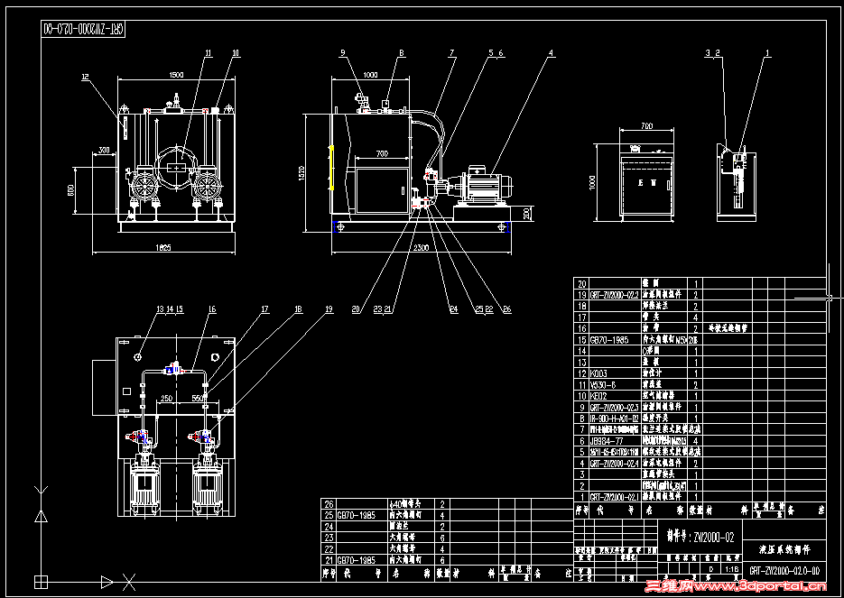

大家好,请教大家一下液压油箱(液压站)的设计问题:公司的液压油箱长2000mm,宽1600mm,高600mm,应该是采用板材焊接,该如何焊接这种较大的油箱?有没有类似的的液压站的焊接CAD图可以提供一下作为参考,谢谢。另外这种油箱的壁厚选择10还是15比较好点?

发表于 2013-5-31 22:06:18 | 显示全部楼层 来自: 中国江西九江
供你参考
6 S+ n3 m; K& A. p/ }% }" z" m9 p液压站总装配图CAD
; [" ^% K2 j, ~( z6 Vhttp://www.3dportal.cn/discuz/fo ... read&tid=638331
洪哥 + 3 感谢帮助
发表于 2013-6-1 11:30:21 | 显示全部楼层 来自: 中国江苏苏州
个人觉得10的都比较厚了,我见过类似这么大的油箱是用6mm钢板焊接的。至于焊接,可以采用双面焊的方式,牢固且可以防止单面焊漏焊虚焊现象

发表于 2013-6-1 16:31:31 | 显示全部楼层 来自: 中国湖南长沙
固定的液压站,底面、侧面5mm,顶面看情况,放阀块或电机的话10mm,内部用边角料加点筋加强。

发表于 2013-6-3 10:44:24 | 显示全部楼层 来自: 中国湖北武汉
6mm,10mm都可以,双面焊接焊后做水密性试验。油箱内部视情况要多加加强筋。

发表于 2016-6-29 12:27:28 | 显示全部楼层 来自: 中国辽宁沈阳
应该有焊接夹具来焊接这类油箱

发表于 2016-7-7 09:12:18 | 显示全部楼层 来自: 中国山东青岛
太老的帖子,版主也不仔细看。呵呵。这么大的除非安装上有特殊要求,否则不要弄的那么扁。长两米宽一米六的油箱,高度不要低于1米,如果宽两米,高度最好在一米四五上。否则很不协调。并且,下面剩很多油泵就开始吸空了。最小油量都不敢太少。

发表于 2016-8-26 08:54:12 | 显示全部楼层 来自: 中国江苏常州
这样的邮箱是不可能实现的0 h; d* N8 ~  @) o) Q
600高的邮箱9 I6 D3 e9 X+ I/ A3 c
上面空出100* F* N3 C/ w1 x# w& E- d2 \
还要加滤芯等物件5 K. f/ l; a3 m$ E
还要进回油; x$ r/ t% y  _( n4 F  ]
还要分隔8 F9 y( d0 L$ `, L; V
估计50%以上的油是浪费的
1 s7 [1 q+ X8 x- z3 X0 p! M还没法加附件
  e. ]" T1 E" w% I% ~; a" L/ C放油斜度也不好弄' p1 v3 b  ?5 P
---------  f) \4 F1 i9 Y* O* R: p2 r
工艺倒是次要的. e0 H  u8 b; p+ [# }% |8 T
建议用10mm板外围焊接9 r* b$ p7 x& V" G1 I
内部用6-8mm的板* Z2 \" ~4 m7 ~" e6 \
毕竟接近2吨油的
