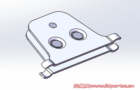

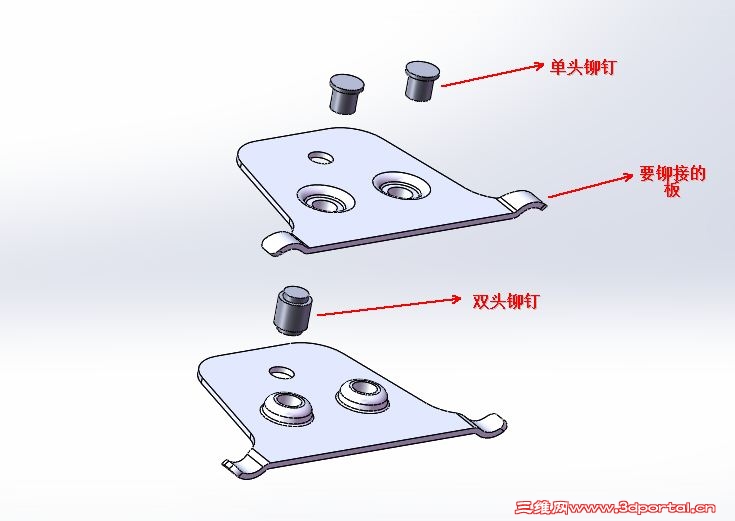

[size=14.399999618530273px]请问下面这个钣金件连接有什么更好的方法,现在我们厂用的是用榔头敲打最上面的一个双头铆钉,用冲床冲压另两个单头铆钉,请问有什么更好的方法,求推荐,谢谢!$ v5 z, n& `1 O2 c3 E

也可以用螺丝固定啊,你那两块板冲出来的沉头那么大,完全有位置,做一个双头的正反螺丝就好了,不过没有铆钉牢固

由于双头铆钉可能起两板之间的支撑和控制间距作用,固目前的铆接方案应是最佳的。

如果是固定的用铆接比较好,如果是经常拆卸的用螺丝固定。

给个零件要求或者说出这个零件的功能才好确定工艺,
4 q) V8 K, S9 \* y& r! C( a- q如果是需要保证两个零件精密的间隙铆接是最佳的方法,
: Q; v6 k! w/ n5 V% h4 w4 {: O也可以考虑采用电阻焊,应该是最便宜的方案

/ x2 S8 R, n1 X/ I& f对的,但就是我想改进这种双头铆钉固定方法,我们现在是用锤子一个一个的敲的,请问有什么更好的办法吗????

可以用上、下冲头一次铆出来:工件浮动支撑,计算/调整好支撑力的大小,滑块下行先对双头铆钉进行铆接,继续下降铆接单头铆钉。
8 g: `* F- N8 ]汽车离合器从动盘铆合是就是有双头铆钉。

可以使用摆铆机,雨刮器连杆以及制动器蹄片等都是这种工艺,很成熟
