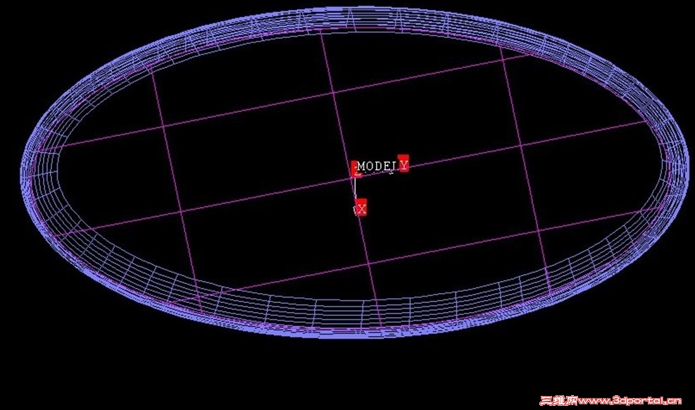

发表于 2013-5-23 17:47:48 | 显示全部楼层 |阅读模式 来自: 中国广东东莞
求大神帮帮忙

 楼主| 发表于 2013-5-23 18:31:56 | 显示全部楼层 来自: 中国广东东莞
有知道的请说下好么,急啊

用扫略做最大轮廓界限,取出xz平面上的曲线,用曲面曲线拾取最大轮廓点(界限和xz上曲线交点)

楼主你看一下这个是不是你要的效果  过程有点复杂就不详细说明了

使用PARTLN這個功能,輕鬆找出...

 楼主| 发表于 2013-5-24 12:56:27 | 显示全部楼层 来自: 中国广东东莞
on900608 发表于 2013-5-23 23:52 static/image/common/back.gif% G7 O6 j6 q, u2 h
# n% Z2 c4 e  Q9 t6 `能详细点么?我用中文的,是什么功能?
发表于 2013-5-24 13:07:22 | 显示全部楼层 来自: 中国浙江台州
-__-` 发表于 2013-5-24 12:56 static/image/common/back.gif
3 w# _, y( H# L, j  t7 l, ?) S能详细点么?我用中文的,是什么功能?
6 J% J# x6 c, q$ |应该是分模线吧
 楼主| 发表于 2013-5-24 16:01:59 | 显示全部楼层 来自: 中国广东东莞
谢谢各位。。终于画出来了
