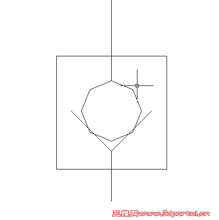

. B! Q6 K  s3 t7 E7 z/ P+ b这样的单向阀和液控单向阀、普通单向阀有什么区别,有什么作用

请重新截图。
发表于 2013-5-29 13:25:30 | 显示全部楼层 来自: 中国江苏常州
楼主的符号应该就是普通型的单向阀,

发表于 2013-5-29 16:38:20 | 显示全部楼层 来自: 中国湖北武汉
这不就是普通的单向阀吗?

发表于 2013-5-29 17:06:07 | 显示全部楼层 来自: 中国浙江宁波
这就是简单的单向阀

发表于 2013-5-29 20:23:47 | 显示全部楼层 来自: 中国河南安阳
楼主的这个单向阀就是普通的单向阀。! r4 p) b7 o9 o' f( h  l

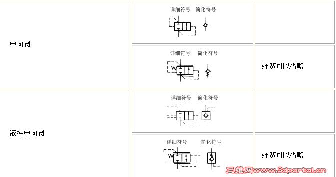

# @# |; N+ a( f; ~单向阀与液控单向阀的区别,请楼主查看有关教科书或有关资料。

发表于 2013-5-30 20:09:22 | 显示全部楼层 来自: 中国上海
单向阀通常两个油口,一个进(A) 一个出(B)。如果液体从A到B 顶开阀芯,形成通路,反向截止。
. G% k- i# H6 e  c  F5 H) T夜空单向阀也有两个油口A 和 B ,但是阀芯是通过另外的控制油口顶开的,打开后液体可从A到B,也可从B到A。
: O( x  j% a" s4 V* `$ B" U6 L3 O! X  N% |8 M* k
楼主明白了吗?看来是初学者,最好看书,,
洪哥 + 3 感谢帮助
发表于 2013-5-31 16:49:04 | 显示全部楼层 来自: 中国四川德阳
普通单向阀不能逆向流动,液控单向阀在控制油的作用下可以逆向流动。

发表于 2013-6-7 15:03:42 | 显示全部楼层 来自: 中国广东广州
有主油路和控制油路之分。
