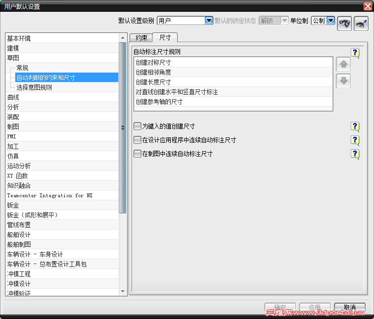

我想请问各位一下,UG8.0中如何设置,才能让自动标注取消和表达式变成值(在下次重新打开时,继续保持呢?

文件——实用工具——用户默认设置——草图(把自动判断尺寸勾选去掉就可以啦)上不了图片

文件——实用工具——用户默认设置——草图(把自动判断尺寸勾选去掉就可以啦)5 A6 @/ Z$ w: ]/ `
: p& V7 e7 C! s! L: o谢谢谢谢您了,行了!!!
