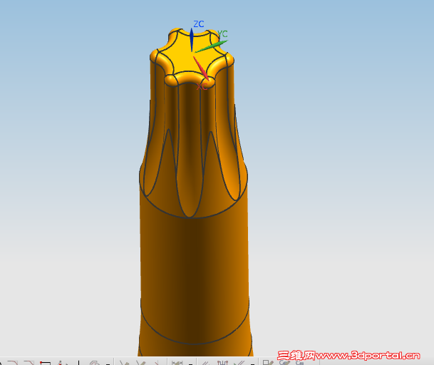

[求助] 小弟新手望大神们帮忙看看这个怎么画
发表于 2013-5-23 22:24:38 | 显示全部楼层 |阅读模式 来自: 中国江苏苏州
坐等大神出现   小弟感激不尽/ x; {. Y7 s2 J0 ?+ A* X

做曲线扫掠(或管道)沟槽,---阵列--旋转切削出锥台,细部处理
