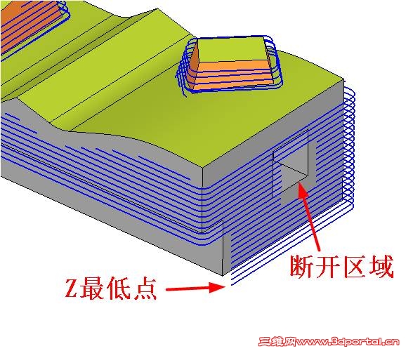

环绕粗铣-刀路轨迹中,新增了 最小毛胚宽度 是什么意思?1 ^3 g+ a+ G$ Q( g! F
  l4 w: U: B, C" k
, j. o4 R# y# u+ t  H; I  a
精铣所有-加工方式(层)里面,新增:铣削至Z最低点!是什么意思?去掉勾后,又会出现选项:铣削断开区域!又是什么意思?
发表于 2013-5-24 10:39:15 | 显示全部楼层 来自: 中国天津
铣削最低点 就是精铣底部  以前的精铣所有层切底部会有加工不到位;- e9 U  {; m5 |1 V1 d

发表于 2013-6-1 22:25:41 | 显示全部楼层 来自: 中国江苏无锡
看一下这个图就明白了

发表于 2013-6-1 22:27:27 | 显示全部楼层 来自: 中国江苏常州
6楼是正解,断开区域很给力。
 楼主| 发表于 2013-6-2 08:50:04 | 显示全部楼层 来自: 中国浙江杭州
saintwang2003 发表于 2013-6-1 22:25 static/image/common/back.gif
" o' s+ p4 b+ q- o' Q看一下这个图就明白了
/ v! J! e# B) ^: P. p
断开区域我用不出来啊,勾上没效果呢!凹进去的区域还是连接过去的
发表于 2013-6-3 10:49:40 | 显示全部楼层 来自: 中国浙江绍兴
WQQ818915 发表于 2013-6-2 08:50 static/image/common/back.gif. x) M  N5 S1 Z& Q4 x/ P4 j6 R
0 b. ?6 m: B( n5 a$ u8 b$ X* g+ N
要去掉勾才会断开区域
