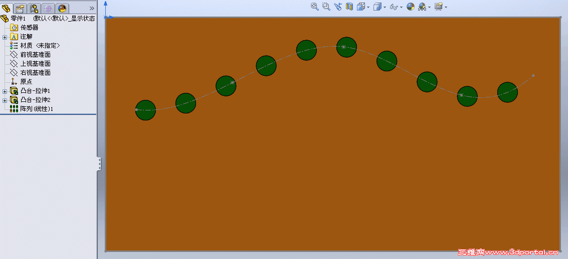

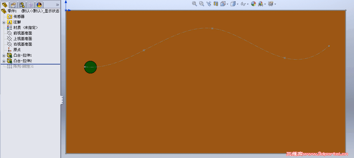

线性阵列有草图实体线性阵列、特征线性阵列和装配体中零件线性阵列,不知楼主具体之所指?( c# ^8 p! @1 ]; ^5 P- b: j
下面贴图仅针对特征线性阵列而言:5 z5 @: b' Q( Q( d; Z0 z

如果你已知一曲线,可以用曲线驱动的阵列。

 楼主| 发表于 2013-5-25 07:50:42 | 显示全部楼层 来自: 中国浙江杭州
598182460 发表于 2013-5-24 08:57 static/image/common/back.gif
; F' F$ i# x* [" d继续上图 操作如下
2 d+ v; b1 i" R* J; m1 G
谢谢 解答的十分仔细   我试试去

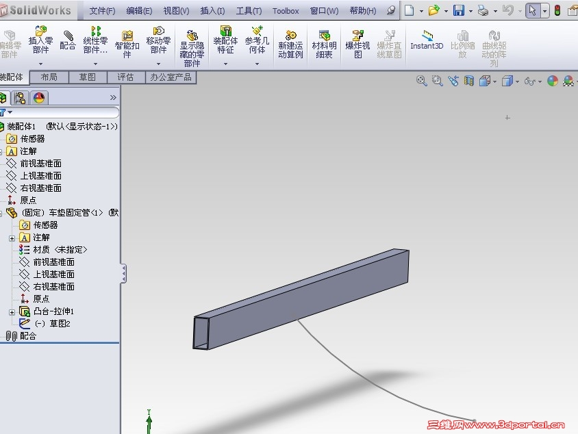

 楼主| 发表于 2013-5-25 08:01:28 | 显示全部楼层 来自: 中国浙江杭州
4 Y& p0 H- X7 z3 L7 W$ A
598182460 发表于 2013-5-24 08:57 http://www.3dportal.cn/discuz/static/image/common/back.gif
) H$ i+ S# o/ o4 `) t" l( G继续上图 操作如下
  R' A: k& N' Q. T9 F" i
0 g6 [* {3 W: t; a! \, e装配体中曲线阵列如何做呢  我在装配体中曲线阵列一直是灰色显示 (不能操作)
