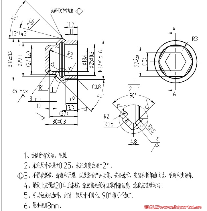

各位高手帮忙看看该图是否有尺寸冲突;一螺帽图 用三维是否能够实现图中的尺寸;请各位多给意见;谢谢!

应该可以吧,3 t+ G% B2 `* [) S6 w9 n7 j
先旋转做成柱形,9 P4 Q3 C5 q4 o9 K1 J8 x- X. U, |' U
再切成六角。
" n# g/ M) ~  U: c8 ], S# D不知道这样对不对。

楼上朋友;你的造型文件;尺寸约束有问题吗?源文件可以共享下吗?

有哪位高手是否确认有尺寸错误呀?

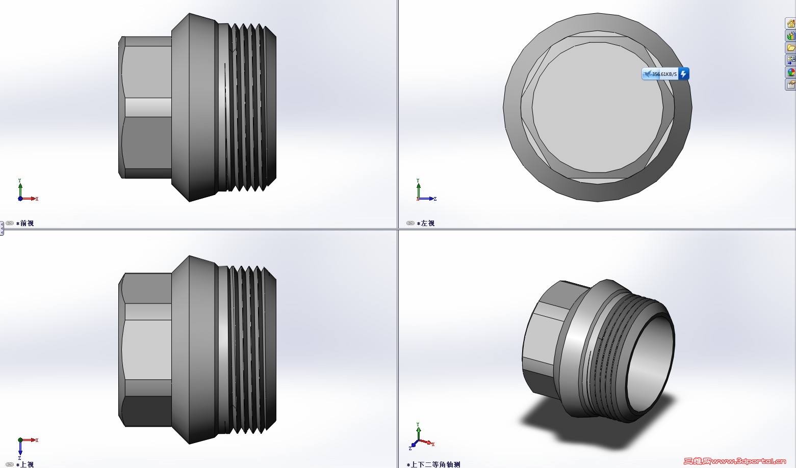

如从机加工工艺上考虑,这图纸我看是有问题的。在工厂常说的零件的工艺性不好:如直径29.3与六角棱边R3. 修改后是这样。" Y, d# f" t) K7 g1 `* z
