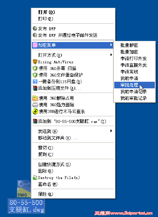

有人知道这个是什么软件吗?
% L7 x$ C$ m+ R1 j公司的电脑有几台装了这个东西,然后经过这几台电脑保存过的dwg文件在别的电脑上就打不开了,会显示的是 图形无效。5 J; X0 g! D' x$ P. b4 c+ m9 C
想删都删不掉,求救这个怎么搞啊

专业加密软件,找你的领导解密。

不是我的电脑,总工程师加上两个设计的就3台电脑装有这个东西,剩下还有5台电脑。那3台电脑之间图纸传送都能打开,只要一复制到另外5台就不行了。包括直接在局域网上共享不复制,直接打开也不行。# u- p4 A  E) |
控制面板里面根本找不到,包括别的优化软件360,优化大师,魔方之类都找不到。问题是我连它叫什么软件都不知道。  [6 s% B. d/ o/ d- j1 q% w

选择“批量解密”看看

smartlz 发表于 2013-5-24 17:31 static/image/common/back.gif
2 \9 o1 `7 Q4 b7 O$ z; q7 `7 j选择“批量解密”看看
% F4 D7 Y) S  W1 w" n& E
不行,要密码,密码什么0000 8888 123456  试了很多,都不行。
' l* C1 P- |8 `" o0 b其它的选项都试过了,都没效果,连个“关于"都没有

你们公司使用的是专业加密软件,我原来的公司就是这样,只有老板用密码才能解密,据说一套软件要十几万。不论什么文档或图形,只要见过经过公司电脑就不能拿出去(发邮件也不行),电脑的USB接口只要一插优盘,不但读不出,而且优盘马上就发烫。

专业的加密软件,当然罗,那三台都装了软件,相互间能打开,我们公司也装过拉,那软件没法删除的,容易删除的话就不叫专业的加密软件了,没办法只有重装系统,GHOST一下,就OK了,关键是要格式化C盘才行呢,但那些已加密的图纸文件就没办法打开了,所以最好先留一台。。。。。。

电脑肯定是被加密了,我们曾经也是这样的。以前我们的解决办法是:( q# `+ r/ ~/ C4 [$ k" @
如果WORD文件不加密。在加密的电脑上,把DWG图纸复制到WORD中,保存后复制到未加密的电脑上打开WORD,然后再打开DWG图形,一般不会存在问题。( g+ ^. t: ^, x
你参考我说的方法试试看。

最后变通了一下,是另存为dwf格式,然后用Autodesk Design Review,用测量工具测量需要的尺寸,哎,麻烦啊

这三台电脑中就是安装了专业的加密软件系统,我们公司的所有电脑都是安装了前沿文档安全软件,所有CAD类及word类文件只能在这个系统下才能打开,要是考到没有安装公司加密软件的电脑中都打不开文件,要外发邮件还得老板解密才行。
