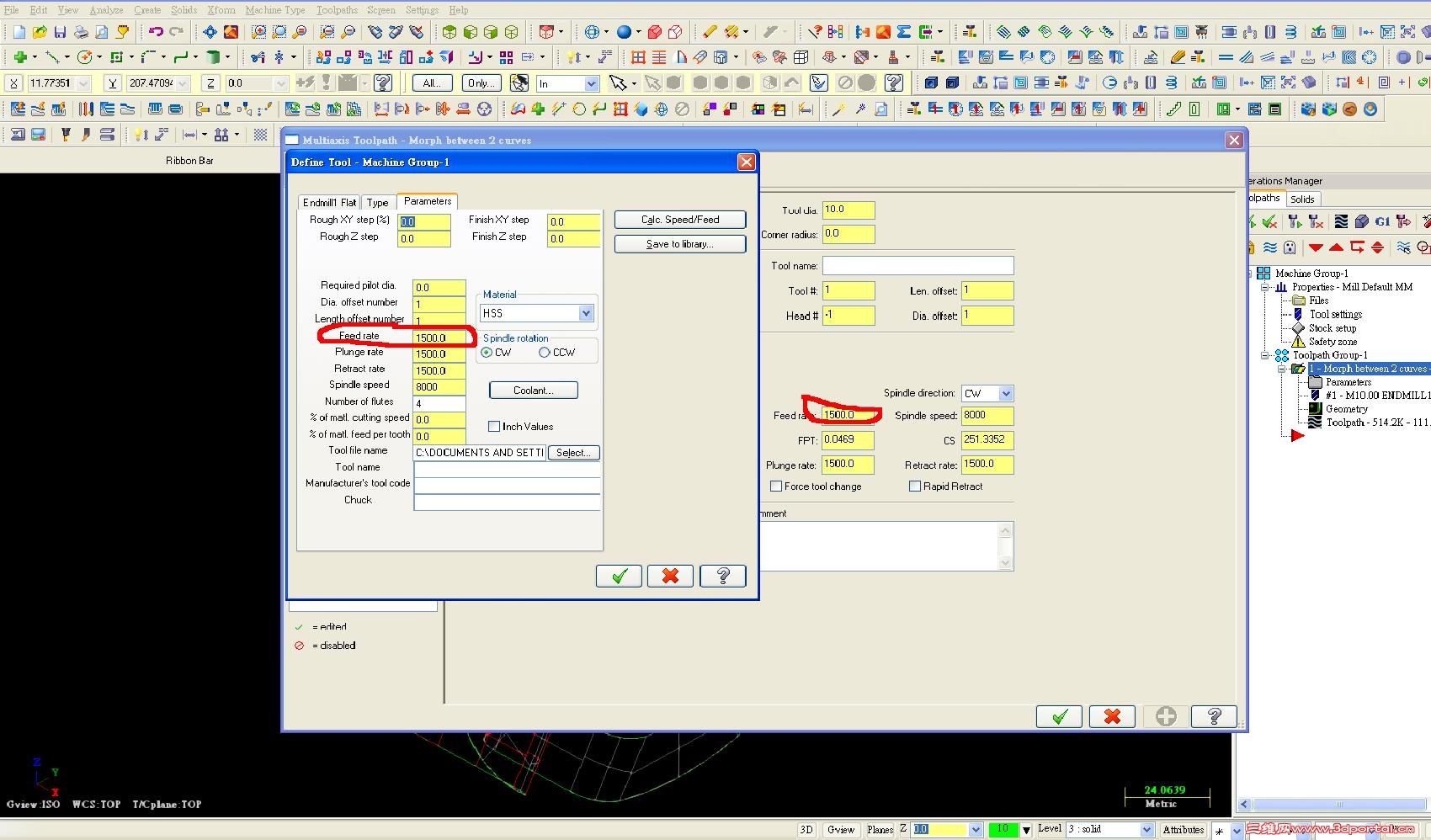

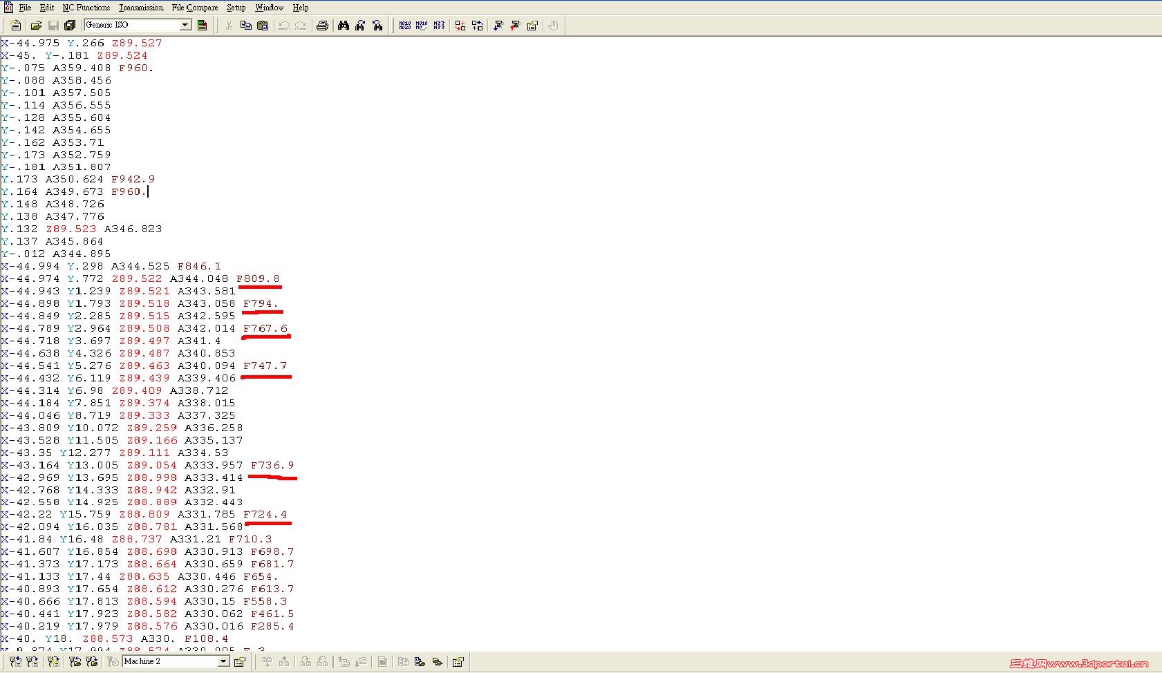

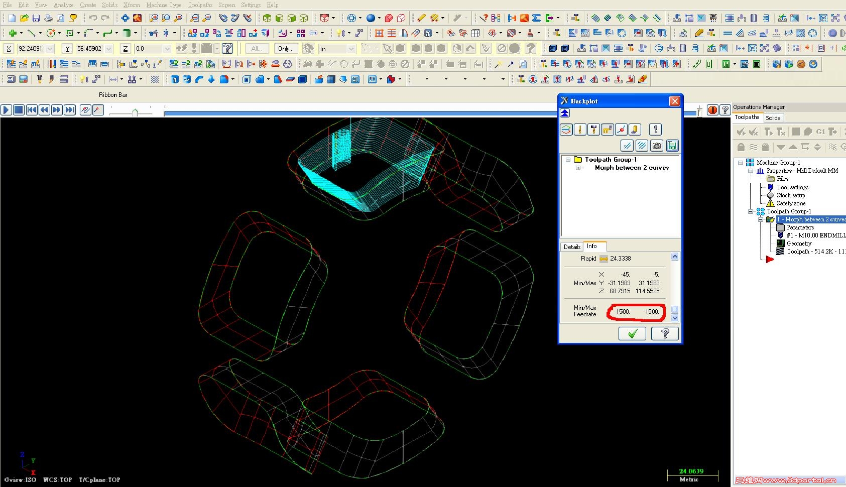

各位师兄请问我的mastercam在甚么地方出错了,我在写刀路时是输入 1500 feed,但后处理出来后不是 1500 feed
  j% T" N0 S' H, j8 H! m. j- {/ F* q, C8 F$ {+ U2 W+ o+ t
谢谢各位的帮忙
发表于 2013-5-24 13:45:35 | 显示全部楼层 来自: 中国上海
这个要改控制器定义 进给率里面将四轴旋转改为 单位/分
发表于 2013-5-24 16:17:22 | 显示全部楼层 来自: 中国福建泉州
还有一个方法就是F0,处理出来然后再替换成F1500
