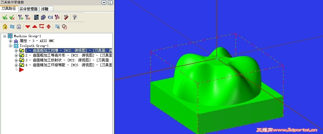

" x% p* O) @: }# t: P; m刚学MasterCAM,而且是X6版,我用ProEngieer按着网上的教程做了一个可乐瓶底的小模型,用的小型号雕铣刀来加工,用MastercamX6自己编写的刀路,可自己是菜鸟,对自己编写的刀路觉得太不理想,请问有什么更好的刀路,谢谢师傅们指点一下!X6的刀路和MC9格式图档我已经上传。
我用四步完成,但加工效果不理想
我用四步完成,但加工效果不理想

平坦面、陡峭面要分开加工才能有好效果

平坦面、陡峭面要分开加工才能有好效果
1 P+ ^1 I+ Y3 ^, C0 z' f  s比方说。。。。。。

用全园加放射洗
