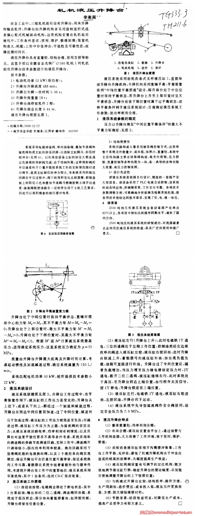

[求助] 谁能简单的指导下怎么设计此液压系统油路块
发表于 2013-5-24 20:58:25 | 显示全部楼层 |阅读模式 来自: 中国河南洛阳
- d( O3 w9 ]: u. i; A$ h
' f: s1 e8 X1 v0 ]5 a流量150L/min 压力7.0mpa
$ l" U8 J: a; H# H7 p; k+ P$ ~求指导怎么布置
轧机液压升降台
轧机液压升降台
洪哥 + 3 鼓励内容完整求助帖
 楼主| 发表于 2013-5-24 21:19:46 | 显示全部楼层 来自: 中国河南洛阳
请各位大神给我简易的画出各个阀件应该放在油路块哪个位置,谢谢。
发表于 2013-5-27 21:39:48 | 显示全部楼层 来自: 中国湖南长沙
阀不多,不难布置

 楼主| 发表于 2013-5-29 21:57:58 | 显示全部楼层 来自: 中国河南洛阳
jeromechen 发表于 2013-5-27 21:39 static/image/common/back.gif# ^- I! }# A  f/ p% v( m: e2 B7 O
阀不多,不难布置
* Z6 s% T, Q/ q3 p8 B% s
大神你帮个忙吧,这方面我不太懂,虚心求教,谢谢。
