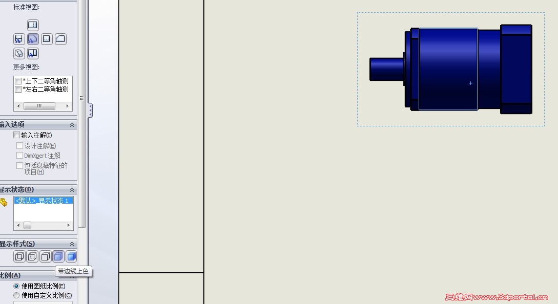

选择带边线上色的显示模式。如图+ M" Z) z; `0 y( t* i& U

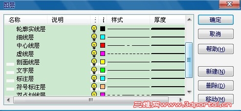

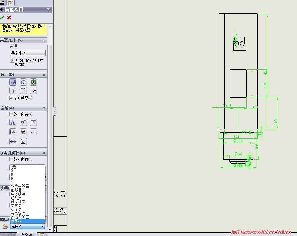

设置图层颜色和零件颜色一致,然后设置零件线条图层即可。

版主,我一直是这种方法设置,但不随层呀,放到工程图框里 点一下自动标注是别的线,没有显示选项设置好的颜色。纳闷了,这个一直丢在那里...

看看这能解决 么.... {% t8 w' W/ b) E! U4 C: S" z7 C

版主呀,是不是每次都要自己设定,这样做起来好像和CAD一样,先选择图层在标尺寸.....是这样吗?  T' I0 a$ n4 q- b
发表于 2013-5-26 12:47:29 | 显示全部楼层 来自: 中国安徽滁州
不用每次都设置,你做一个图层之后保存图纸格式,下次你打开这个工程图之后,再放入零件,颜色就会是你保存的图层的颜色了。

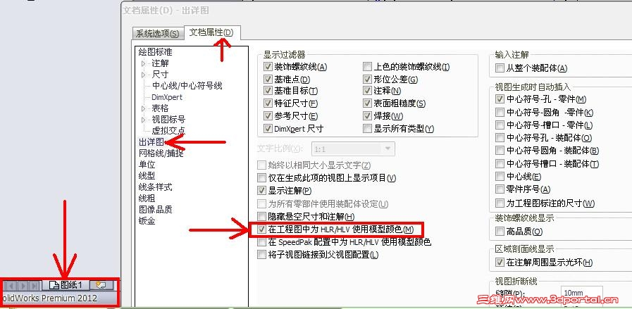

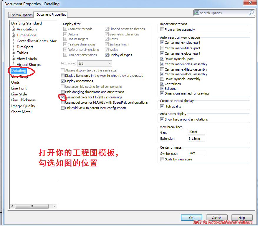

发表于 2013-5-27 10:48:46 | 显示全部楼层 来自: 中国辽宁盘锦
如图

 楼主| 发表于 2013-5-27 16:22:09 | 显示全部楼层 来自: 中国广东东莞
阿帕奇 发表于 2013-5-27 10:48 static/image/common/back.gif* b2 i+ z3 E6 s- w7 E. q: b
如图
& P3 b8 ?. a. u1 y  o7 Z( U' v) d" P6 R
谢谢,明白了!原来是在SW2013里才有!

发表于 2013-6-10 16:03:38 | 显示全部楼层 来自: 中国江苏常州
阿帕奇 发表于 2013-5-27 10:48 static/image/common/back.gif; l# G) U  b7 t  l9 O$ a" Y
如图
: I! S1 t8 t. Y' J  `/ z这招好 原来是这个意思
