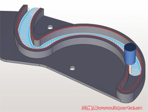

大家好,自从有了摆线加工槽的方法,一直就想试试,0 n+ d3 T5 @' O6 n. I) v/ |" X* {+ z' \
据说摆线方式充分利用了刀具刃长,在开槽的第一刀时,可以避免大切深加工时刀具折断,并通过延长走刀路径的方法,小切削快进给,实现效率的提升。
" N6 Q  d8 X8 {2 g) O* }, V. W这种对比是与大切深小进给相比的。! R% k3 E8 o  ~, Q
如果是采用端面铣刀,小切深快进给,全刀宽切削,摆线加工还有优势吗?
3 A9 H  w) b3 k呵呵,对直面的槽的加工,还是有几种加工方案的。
0 d' E+ }: P' R4 ?( x( F当然,机床不是老的很厉害的那种,加工进给最高可达8米的吧,不是高速机+ n: d! v& n# D
欢迎大家发表意见

这个完全要根据模型来选用合理的加工策略,就像图所示,这么狭小的键槽,有那么点的端面铣刀吗?你用其他加工策略势必造成全刀宽吃刀,这样情况你还敢大切深加工吗?如此势必造成刀具的损坏,从而降低效率,增加成本。

" {1 G, i! b8 e  K我们要加工的,相当于20宽的槽吧,——实际上是从板材上下料的,对尺寸等没有要求,按轮廓铣个20左右的槽即可,当然,再窄一点就更好了,节省材料。: Q8 k' A, i3 Q% U& C# }1 A% _5 S
这个,可以用20的舍弃式刀具层降加工,螺旋渐降,也可以用12或者16的刀具摆线加工,但是不知道那个效率更高啊

% _2 Y0 p6 E: s, @/ ?4 q/ j+ \摆线加工也是依情况而定,有时可能用个2D外形也会跑得更快些

根据实际情况来加工,不一定要用摆式加工.编程的基本都是以最快方式.这个也得以经验判断那个加工方式比较快速.视工件大小来定吧.
