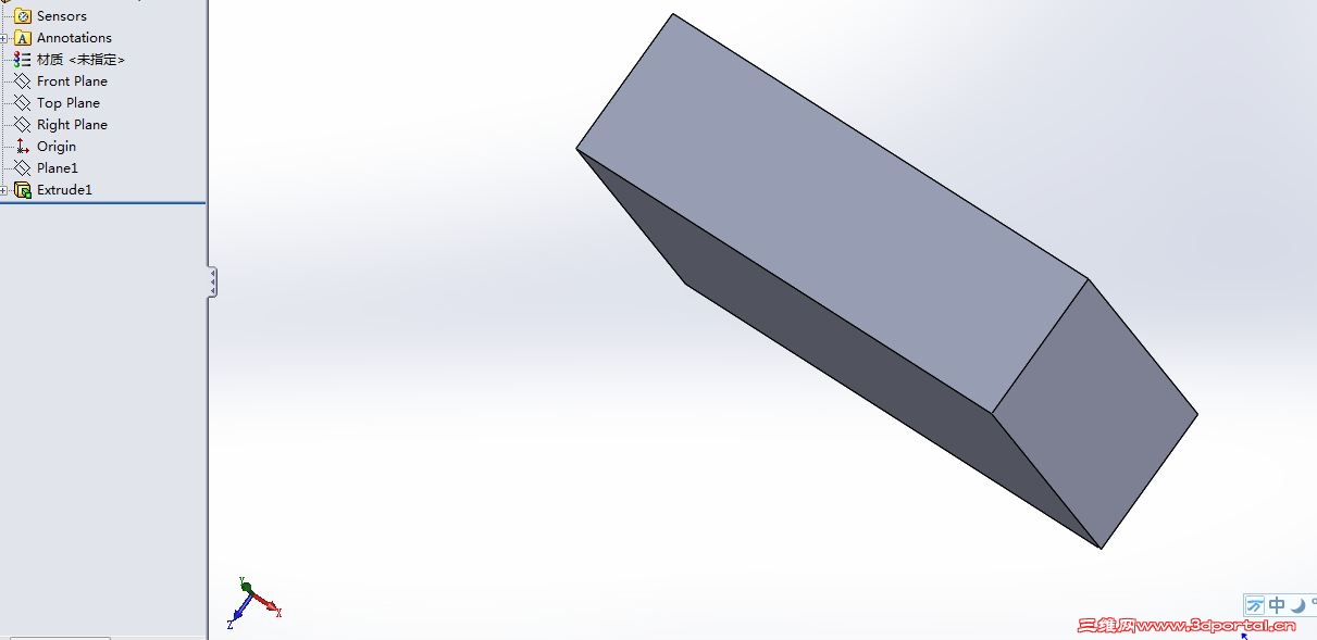

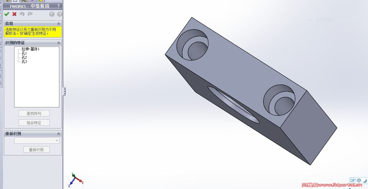

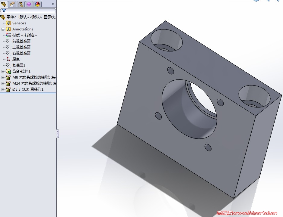

近段时间要把PREO的文件转为SW的文件。昨天FEATUREWORKS用得还好好的。今天不知道是怎么回事。情况如图
识别特征过程中
识别特征过程中
识别万
识别万
打开的preo文件
打开的preo文件

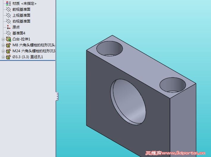

 楼主| 发表于 2013-5-25 13:41:02 | 显示全部楼层 来自: 中国广东惠州
本帖最后由 liuyong453 于 2013-5-25 13:44 编辑 ; _6 R5 o8 g6 g' B' m
8 b7 h2 i& e$ c: I) |- K
为什么孔特征不见了?注册表信息我都删除过。是用SW2013做的
, u, S- b0 G" ^# L- a上传一文件大家帮我试试。是不是我电脑中毒了
rc0000-m01-026a.rar
51.33 KB, 下载次数: 4

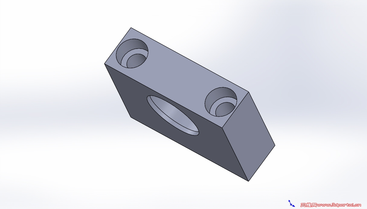

发表于 2013-5-26 10:23:42 | 显示全部楼层 来自: 中国山东潍坊
正常识别:SW2013SP2.0
. Q* t( N7 g7 `& {8 e( p 44.jpg 4 Q' E' m+ r, ~  {3 }! J

 楼主| 发表于 2013-5-27 11:01:12 | 显示全部楼层 来自: 中国广东惠州
自己的电脑是可以的,但就是上班的电脑不行。有点儿意思

 楼主| 发表于 2013-5-28 08:18:21 | 显示全部楼层 来自: 中国广东惠州
肯定是DB,现在我查出来了。是万恶的360把我的数据库破坏了,搞得打孔都打不了。当即干掉360。

 楼主| 发表于 2013-5-28 08:51:28 | 显示全部楼层 来自: 中国广东惠州
阿帕奇 发表于 2013-5-28 08:44 static/image/common/back.gif5 ]: ?6 `8 b4 z" X% N  T" L7 @2 o
360也可以用1 @. |' Q0 p6 r; V+ z
关键现在大家太习惯它的一键处理了。% C' S% n) r* m; R4 [/ @8 r: |
先设置好杀毒软件,别的杀软也要如此
- e2 k8 B% ~2 h! h" E. V2 F7 z
holewizardfavorites.mdb被他损坏了,现在重新找了一个恢复正常
