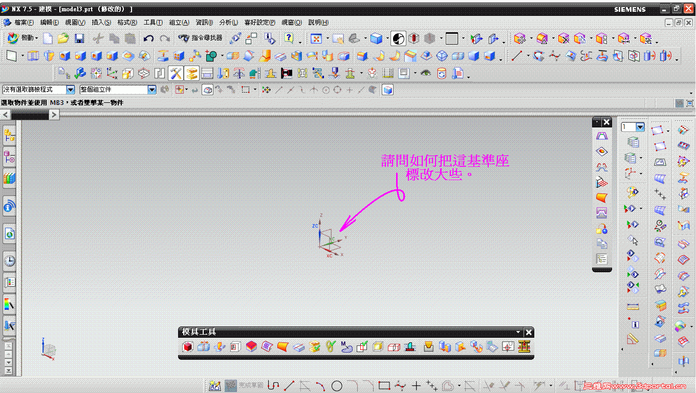

請問如何把座標系顯示改大些,太小圖一畫上就幾乎看不見

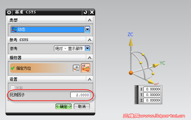

双击修改,看图。
$ V, G& Q( J8 X/ A. w SNAG-0011.png
astrokylin + 3 应助
发表于 2013-5-27 10:24:49 | 显示全部楼层 来自: 中国山东东营
2楼正解!!!
 楼主| 发表于 2013-5-27 14:49:07 | 显示全部楼层 来自: 中国台湾
/ o& i" f& }7 V% ?
: V% {% [2 C, t# S" E2 j謝謝您! N% b: I7 r, D9 T
我這版本沒有這欄位,不知還有其他方法。

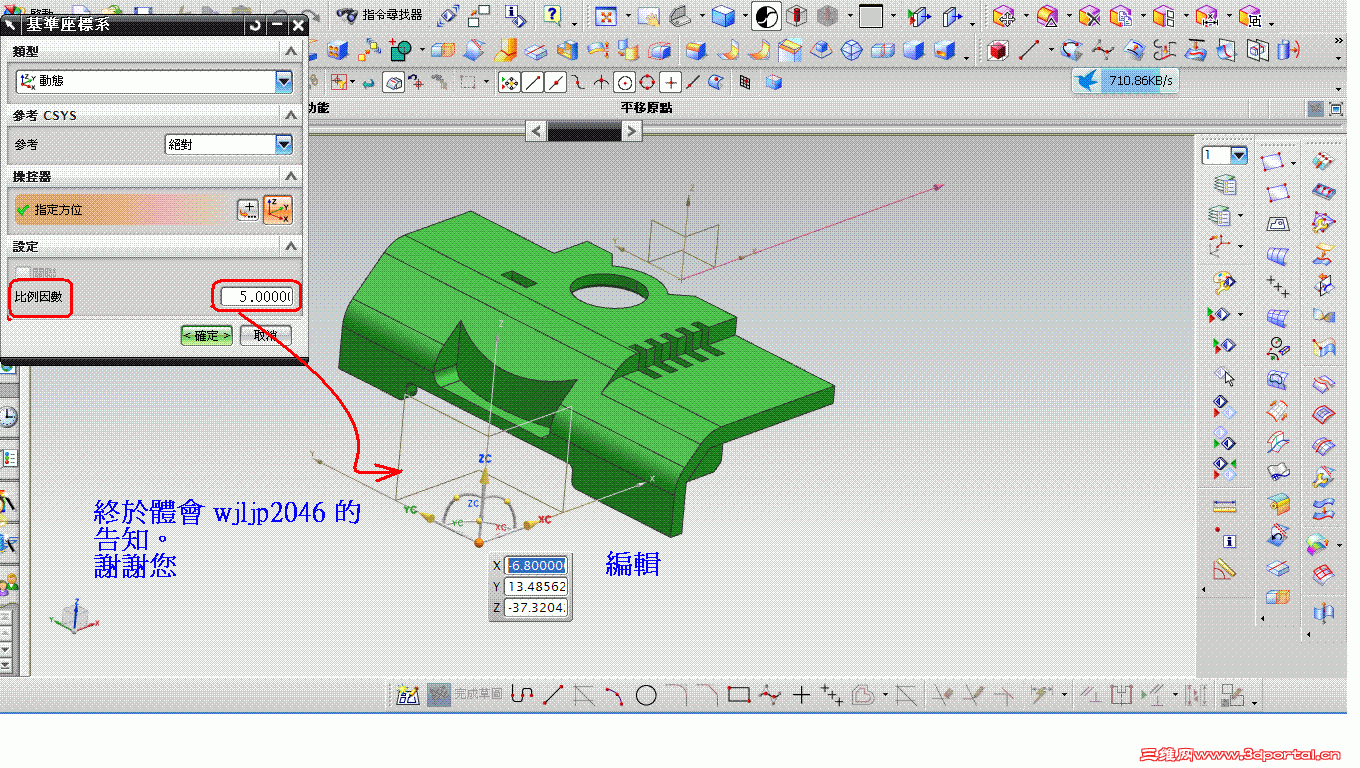

发表于 2013-5-29 00:03:40 | 显示全部楼层 来自: 中国江苏无锡
就这么调,想多大,就多大!' D' V$ Y# X2 Q' T7 e: b- A' N5 M
 楼主| 发表于 2013-5-29 10:08:30 | 显示全部楼层 来自: 中国台湾
終於體會了

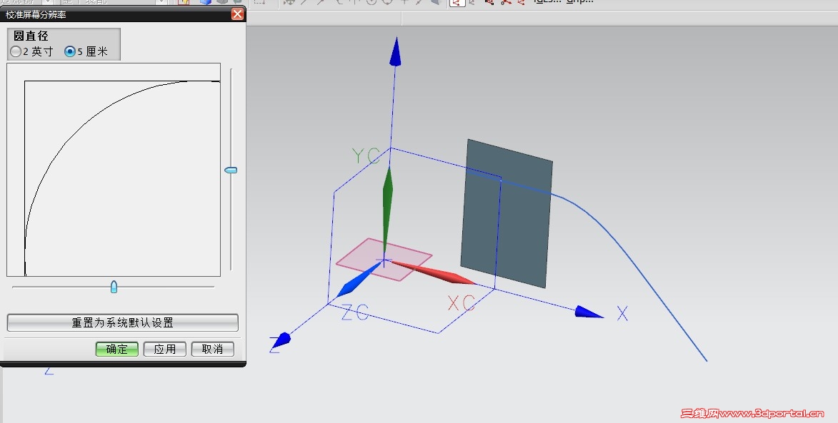

发表于 2013-6-11 20:49:53 | 显示全部楼层 来自: 中国河北沧州
ug6.0没有这个功能吧???/
发表于 2013-8-10 11:51:25 | 显示全部楼层 来自: 中国山东济南
g6.0没有这个功能吧???
发表于 2013-8-11 12:50:26 | 显示全部楼层 来自: 中国江苏无锡
一般都是把那个设置的小一些,这样界面整洁

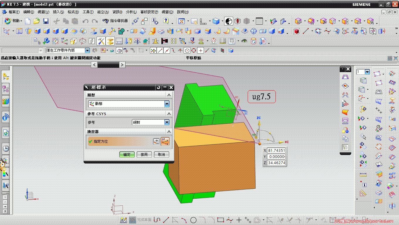

发表于 2013-8-16 10:45:54 | 显示全部楼层 来自: 中国浙江台州
ug7好像也没有啊
