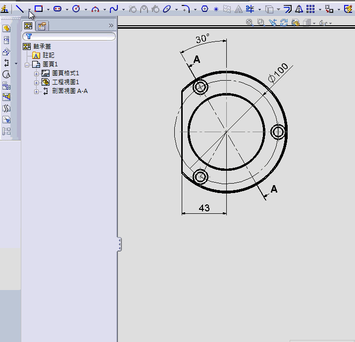

哪位能为我指点迷津:旋转剖时,为什么出来的剖视图是倾斜的方向,而不是垂直方向?好像也没有选项呀?

如图, Z  d. K4 P2 [, F
 楼主| 发表于 2013-5-26 08:55:15 | 显示全部楼层 来自: 中国浙江湖州
2楼做的很漂亮,但是怎么做出来的?没有说呀?- }' d% h. ~  B% {% k
我从论坛找到答案了,就是选择剖面线时,最后选中的剖面线与剖视图正交。

 楼主| 发表于 2013-5-26 08:57:25 | 显示全部楼层 来自: 中国浙江湖州
2楼的旋转剖好像不对,怎么左边的阶梯孔与右边的不一样呀?旋转剖出来应该是一样的,剖面图应该是对称的!
发表于 2013-5-26 08:58:14 | 显示全部楼层 来自: 中国浙江杭州
又学到了,呵呵
发表于 2013-5-26 10:06:22 | 显示全部楼层 来自: 中国浙江嘉兴
本帖最后由 ryouss 于 2013-5-26 10:20 编辑 6 A9 J5 b: X& N0 M; m0 F
★♂ping♂★ 发表于 2013-5-26 08:57 static/image/common/back.gif" D, o/ j7 ?3 y0 t
& b- p) B2 S- }0 |+ a" n* i. Y就看須要了+ U0 b' {* |. L" s% `3 x% C
阿帕奇 + 3
 楼主| 发表于 2013-5-26 16:30:41 | 显示全部楼层 来自: 中国浙江宁波
上面这样剖出来的是对的,谢谢!
