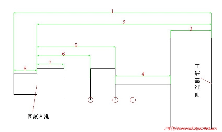

) }# b' I# u8 ~9 u$ q# u工艺尺寸标注 如图所示 图纸设计基准和加工基准不重合 求指教!! 还有工艺尺寸标注和工序尺寸标注要注意哪些?
% ?5 J( T  g6 o" z谁能帮我看看,顺便我帮把这张图纸中错误的标注提出来,以及如何改?567是图纸尺寸,左端用顶尖孔,最后8也要铣掉一部分,右端的大头是工艺头,即尺寸3,最后要从4里面线切割割掉的

可以通过尺寸链换算达到目的。

具体零件是什么样的,使用工装的目的为的是加工哪个尺寸,用工装前那些尺寸是加工好的,是不是可以用你的图纸基准面直接定位,做一个定位套

左端用顶尖,右边大头是工艺头,一次加工完所有尺寸。右端面是压紧在工装定位面的。就我现在的标注来说,还有哪些不合适的,45678是图纸尺寸,其余是我标注的

这个还要看你的那些是关键尺寸,但从标注层面讲,45678是图纸带的,23不需要,标注1总尺寸(选料)就可以了。

5 t$ i9 z! M% r0 F# ]3 w! `嗯 8也要去掉一部分的 因为中心孔要铣掉的 右端4也要锯掉一部分

考虑下尺寸6的测量,转化成和尺寸7一样的,测量右侧的台阶或槽宽更方便一点吧,必要的话可以添加形位公差

楼主,一般地讲,应该重复。。。。但如果代价或非常不方便的话,可以分开,但尺寸链的符合计算要满足设计要求。。。。。。
