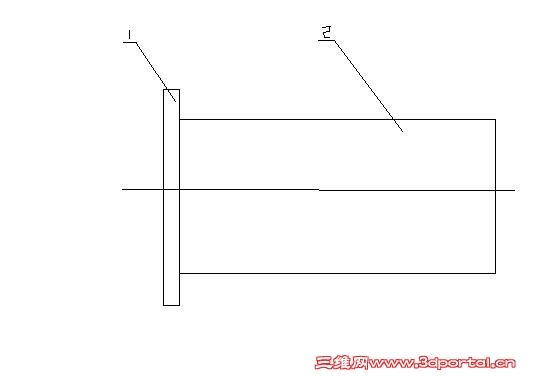

如题,公司有一零件,大体外形如示意图,其中左端件1为800*680的方板,右端件2为外径470的管,长度1100左右,现在件2的外圆需要磨,公司采用的卧车,四爪夹左端方板,右端用顶盘+尾座定位,找正外圆后车磨至尺寸。$ K3 o& [3 i8 P+ o1 m
问题是,在磨削过程中,出现问题,越靠近机床卡盘一端,外圆椭圆,尾座一端没问题,现分析认为是卡盘一端,卡爪受力不均,在装夹时用力不均,导致在磨削时零件发生位移。+ k: h! I3 W" C. d% r8 g
请教有什么好的办法来解决这个问题

用四爪卡盘装夹费时费力,装夹精度也不高。
4 c7 w: o+ y9 V1. 能不能在方板中央打上中心(圆柱)孔,这样可以用带齿的顶尖顶住方板圆孔,尾部用活顶尖进行磨削加工。
: M) f# K( n0 e: ]  `' }2. 用普通顶尖顶住方板圆孔进行定心,另外加东西带动工件旋转,其它同1。
. g4 H: P. T* y6 V! R) A
; R3 W* c7 j5 B' c" U1 |方板上的孔先用车床夹住圆筒,再打中心孔、扩孔。这时圆筒上的加工余量也均匀一些。

你的方板与圆柱的垂直度很难保证,在方板上做个顶尖孔,换个方向试一下.

该零件为组焊件,在筒子车磨后,以外圆为基准,再加工内孔及方板端面,方板一端内孔为400,另一端为350,其中方板厚度为50,方板与筒子焊接时,为了保证内孔有加工量,不出现气孔沙眼等缺陷,焊缝高于方板上内孔面,用工装撑内孔(或者同类方法加顶尖)都不大适合

上外圆磨的话,由于方板处受力不均匀,再加上重力的原因,旋转过后容易造成偏心,影响磨削外圆的圆度,建议上立磨,这样中心直接朝下工作台,同时容易装夹,完全可以保证磨削精度。

椭圆多少?机床主轴、轴承是不是有问题。

应该不是主轴本身的问题,并不是所有加工件都有问题,还是考虑做工装,双顶尖吧2 c5 |" }0 V8 z: {! o- b9 u  u0 @

1)在床头箱一侧精车一段10mm工件外圆检验带,然后用千分尺每隔45°(共4个点)测量其椭圆度的最大差值是多少;
, P/ O1 N4 x- [. e0 S0 ]! s1 V2)在床头箱的主轴上装一个验棒,然后用百分表检查主轴转动时验棒的径跳是多少。
