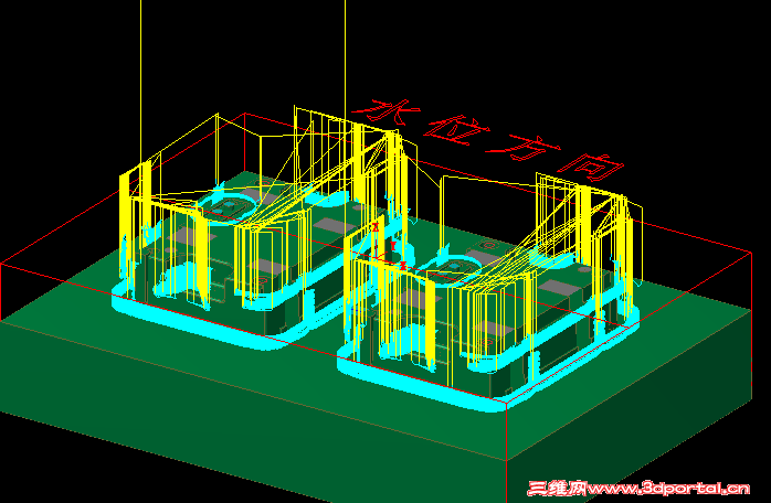

我用mastercamX4编程有进4年了,但老是发觉精加工时抬刀现象比其它软件多。完全无法控制。别的软件能做的那么好,为什么mastercam就不行呢?现在需要x7版出世。但只支持win7系统,也是垃圾中的极品。为什么不出能兼容各系统的呢?win7系统只能是玩玩的系统,要搞设计这块完全不行,这是公认的,不知mastercam官方怎么想的。现在mastercam软件在模具行业已经愈来愈少了,再不改进,我们也只好该换其它软件了。

改变刀路里面的间隙,限制进刀角度还是可以避免大多抬刀的!

建议楼主把说提刀多的图形放上来。大家研究一下。

把刀路发上来,研究下看看

关于刀路,放大你的刀路图片看了一下,
- c* j3 i4 m3 j7 e/ z路径断裂痕迹太多,导致提刀过多,
. m. M* ~' U$ i& j: d% ]很明显用的是一般等高采用的“打断”选项,& N+ t. }3 L! M8 a$ M* V, `( |
二粗稍复杂一点的曲面要用高速回圈的...
4 \+ ~* y1 R6 W懂否?1 P% s, b, B# ?4 j; [' ^' j
有点怀疑你是不是真的玩了4年曲面了。。。

发表于 2013-6-13 22:26:01 | 显示全部楼层 来自: 中国广东东莞
如是等高清角.没有这么多抬刀的.你这是9.0的残料加工吧.高速刀路中的等高清角比HSM还强大.
