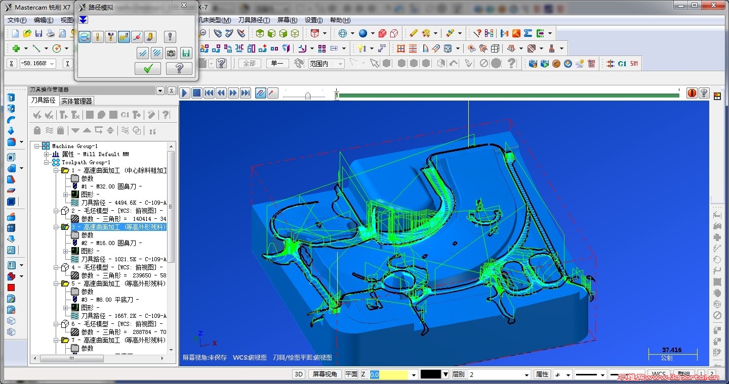

第5張圖水平..很怪....x6還x7出的....不是平面也走? 還能算出斜面路徑
3 |- y+ B! Q% K- ^6 i  l  N
没有斜面,应该是模型摆放的位置产生的视觉误差。

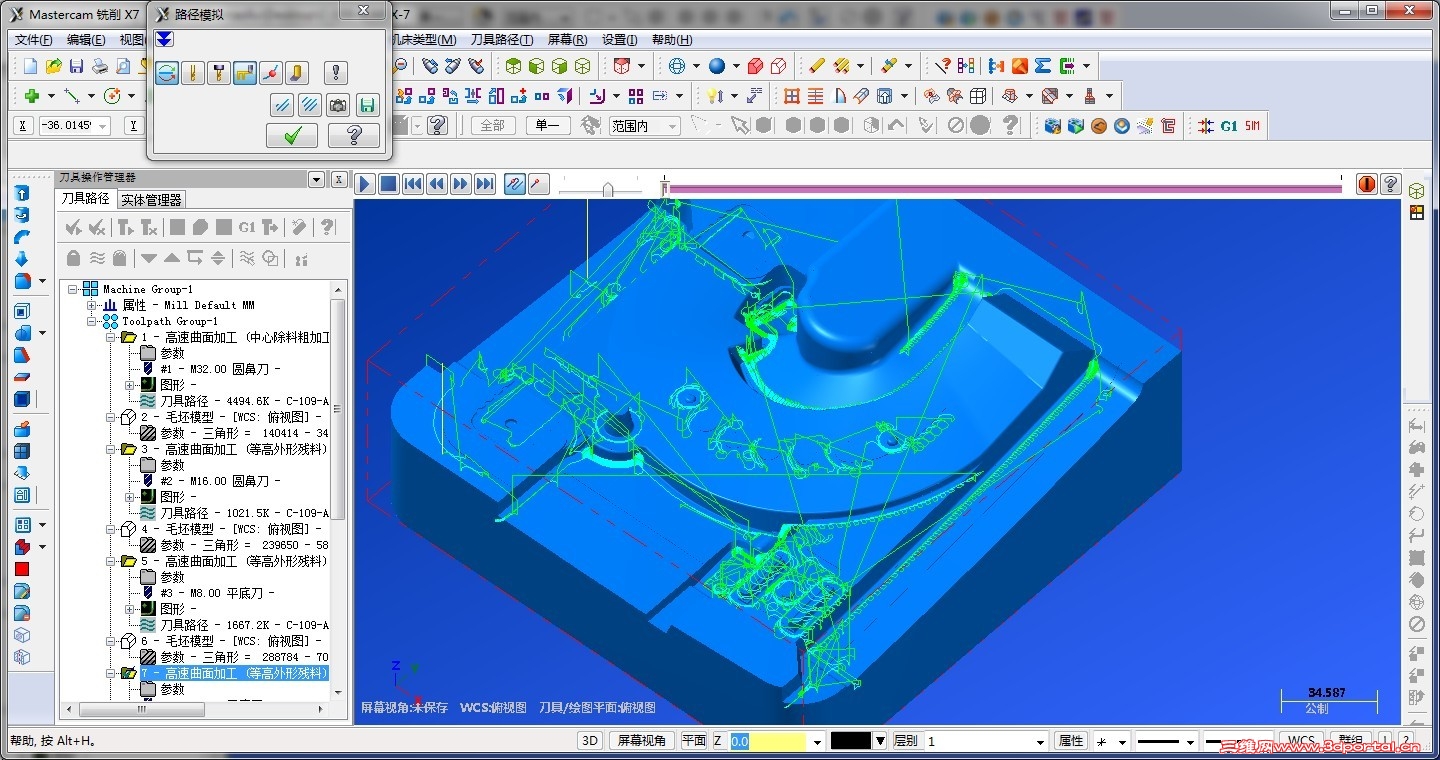

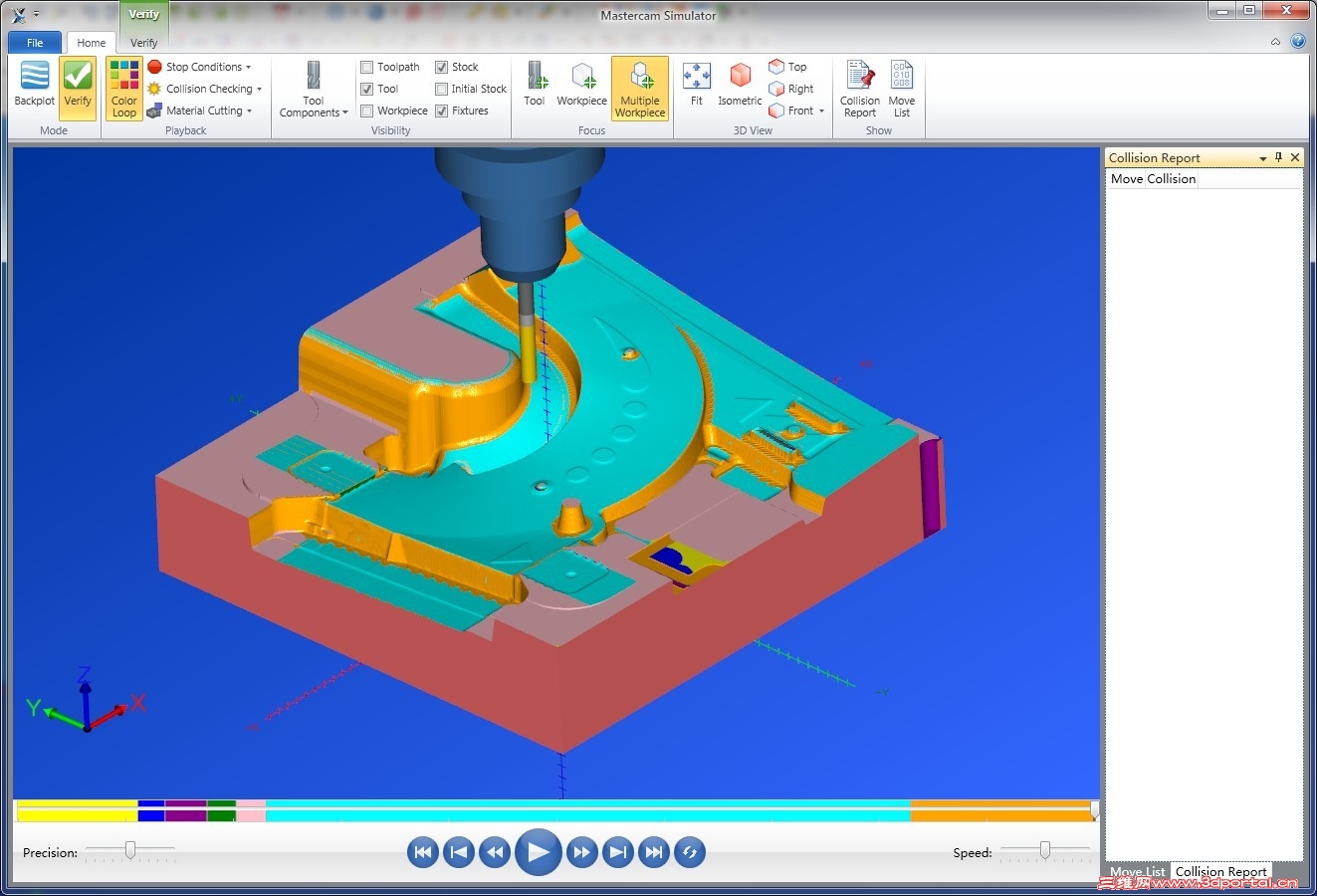

楼主 图一用的什么模拟软件     我没用过
 楼主| 发表于 2013-5-27 12:36:31 | 显示全部楼层 来自: 中国上海
ssyh188 发表于 2013-5-27 12:20 static/image/common/back.gif+ P$ A2 W6 \2 P, ?( j3 _
楼主 图一用的什么模拟软件     我没用过
3 }8 K4 e3 ^; T; L
那是mastercam x7的实体模拟

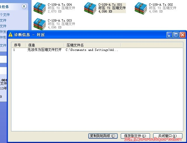

1111.jpg   解压不出来哦   版大
 楼主| 发表于 2013-5-27 13:24:13 | 显示全部楼层 来自: 中国上海
363485543 发表于 2013-5-27 13:22 static/image/common/back.gif
$ L. I( W2 P. I) |0 W; W6 u解压不出来哦   版大
& _, q1 m1 z6 f, J' [& b8 }6 S需要改改文件的扩展名。
