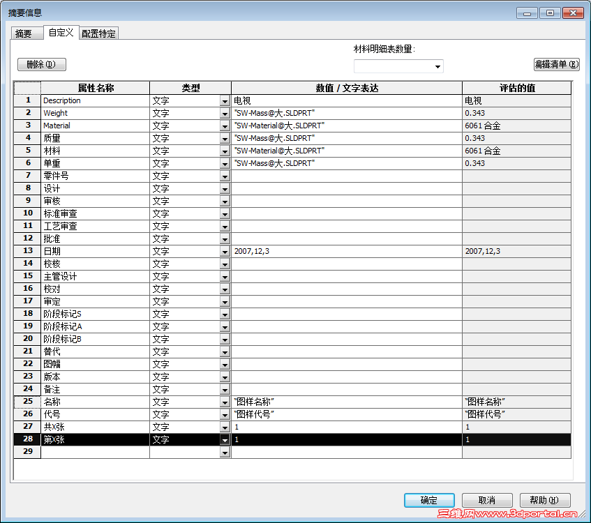

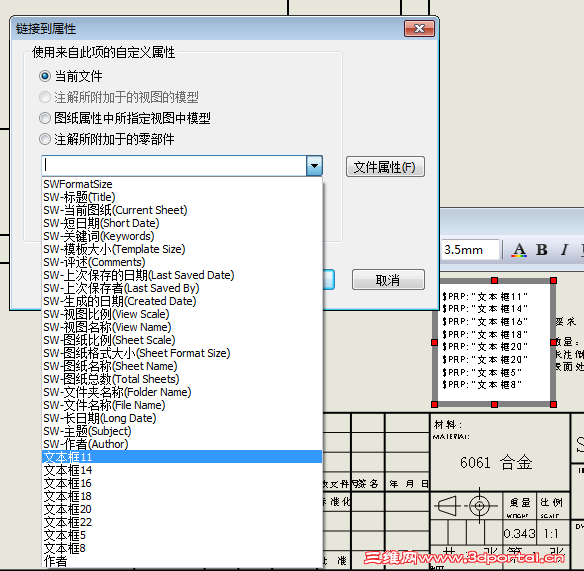

前几年弄了简单的模板,基本就是些 材料, 重量 ,设计者,图号,零件图名称,这些在原来的基础上修改下即可,近来想丰富下模板内容,刚好看见【实威国际技术文章,敬请发布2013 / 5/ 23】SolidWorks自定义属性——属性标签编制程序,按部就班弄了下有点疑问啊,明明重新命名,还是会变成“文本框x”??
0 ~; D$ R3 |1 ?3 X5 d# W7 m: {
# w1 U$ g! p4 L' [# O另外,自定义属性模板的什么装配体,零件 ,工程图,这些模板,这么运用啊,有点搞脑子。! P1 t5 N/ Q6 q  Q

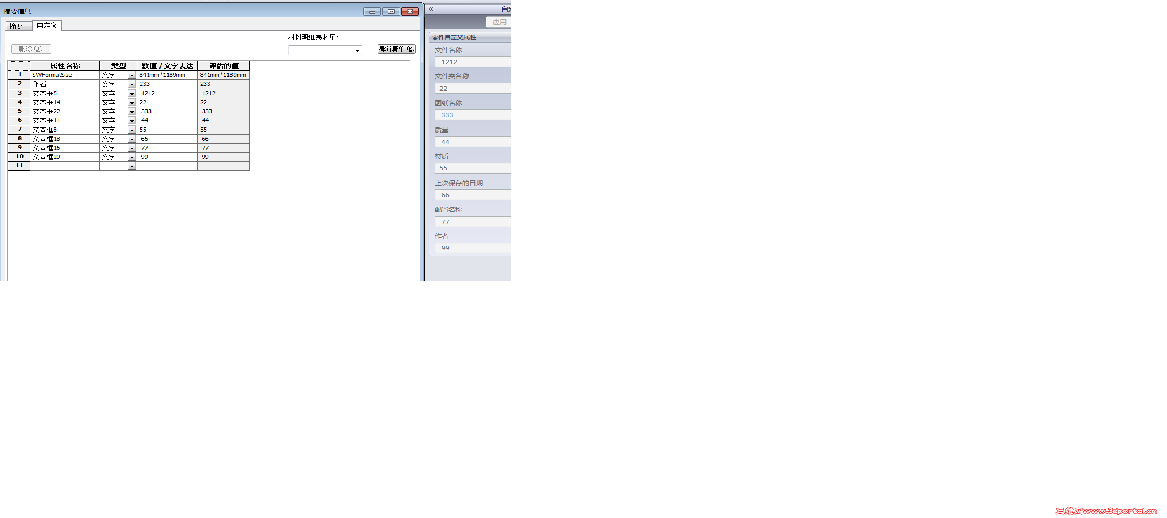

* m) p7 c" Q% ]4 r9 U/ w2 @或者,原始的自定义表格再那里能修改啊??如图3,
" ]; M1 G' i% ?: ^3 A1 O( `/ u1 R; w% T6 ]8 T: R% D$ j
高手们或大公司的 好的模板发给我学习,谢谢,bbc.com123@163.com

 楼主| 发表于 2013-5-27 09:29:35 | 显示全部楼层 来自: 中国江苏苏州
properties.txt   是不是需要修改这个文件。
发表于 2013-5-27 10:15:21 | 显示全部楼层 来自: 中国辽宁盘锦
shurufa111 发表于 2013-5-27 09:29 static/image/common/back.gif
- Z! ~* T, Z+ Z. |' ~( _properties.txt   是不是需要修改这个文件。
& P; e8 ^. ~# f+ j. n% m7 w
你看软件的本身帮助,说的很清晰。2 c: I& d  S5 }1 o% O+ y
另外不需要更改那个文件

发表于 2013-5-28 11:34:11 | 显示全部楼层 来自: 中国陕西
有一个疑问:以前旧版本(2009),工程图.drwdot文档只有一个,但好像由2011(不确定)开始*.drwdot模板就分开了A0.drwdot,A1.drwdot,A2.drwdot,A3.drwdot,A4drwdot,这样分开的,这样我设置出图样式的时候要设置五遍?请告知
发表于 2013-5-28 11:39:09 | 显示全部楼层 来自: 中国辽宁盘锦
kinglaw 发表于 2013-5-28 11:34 static/image/common/back.gif  I( z4 H1 u! `" u2 k% e
有一个疑问:以前旧版本(2009),工程图.drwdot文档只有一个,但好像由2011(不确定)开始*.drwdot模板就分开 ...
& I0 d* L' ^: r3 R/ V' f$ A7 l4 j
没必要啊,选择合适的图幅即可
 楼主| 发表于 2013-5-29 10:53:01 | 显示全部楼层 来自: 中国江苏苏州
多谢 4楼, 。
7 J3 _" {+ f. `1 A/ j+ Z
. B( N. c% q7 s+ i8 T7 I这个事模板 工程图.drwdot,2011安装后,已经自己连接到图纸格式了,可能需要把自带的图纸格式删掉,才有机会给你选择图纸格式的对话框。按标准 A0 A1应该是一个模板,A2A3A4是一个模板,下来就是图纸格式(图幅)A0,A1,A2,A3,A4.。
+ q" B8 l) a# w  g光会画图只能一部分,还有很多需要积累,努力,希望共同进步。
