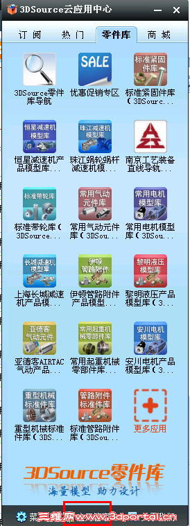

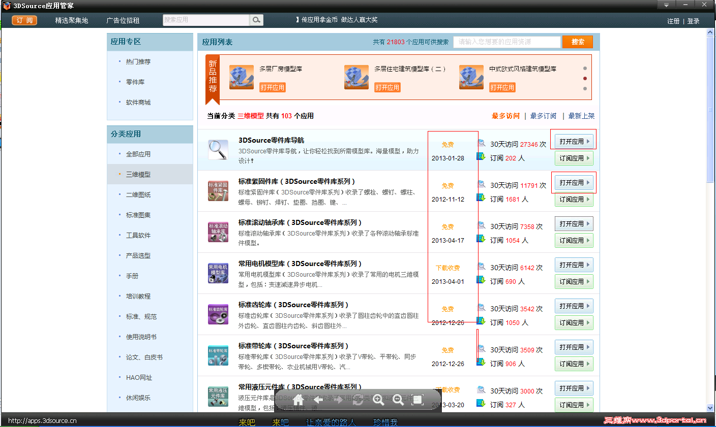

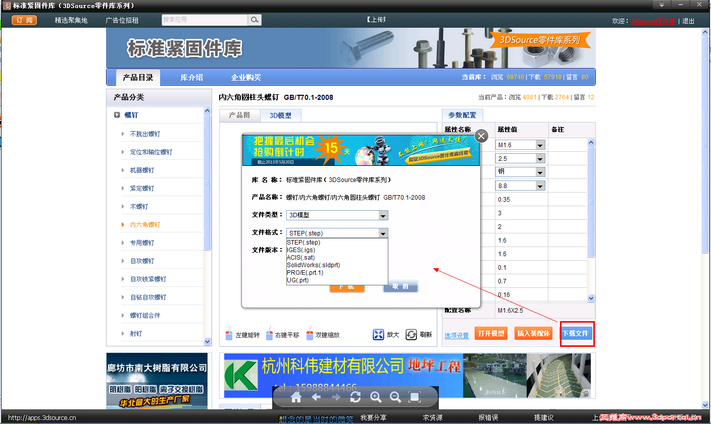

使用还是挺简单的:
. i) |# A% P: f& O1、安装好后,启动桌面上的3dsource云应用中,依次打开【应用管家】—【三维模型】—具体的模型库,从【三维模型】还可以查看哪些库是收费或者免费的,收费的库也有免费5次的试用机会。选择【下载文件】,或者直接点击【打开模型】,可以检测到本机安装的CAD软件,根据需要确定就可以了,整个操作起来还是比较简单的。慢慢摸索一下。1 s5 [0 s# ~) ?8 }; Y+ w) x& a/ X

hzxh007 发表于 2013-5-27 14:51 static/image/common/back.gif$ x; {' r$ m/ V2 I% B5 q2 Y9 u
3dsource零件库,现在不是收费了吗?
5 i! r% E$ i5 b# V3 a/ T4 h) c没有全部收费,是部分收费了,大部分的库还是免费的,用到最多的标准紧固件库、弹簧库、齿轮库还是免费的。具体的话,可以打开【应用管家】查看哪些库是收费的,就算是收费的库,如果是第一次使用,也可以有免费5次使用的机会,还是可以的。如果你只用常用的螺栓螺母,只是有紧固件库就可以了,是免费的。还是蛮认同他们的做法的。
