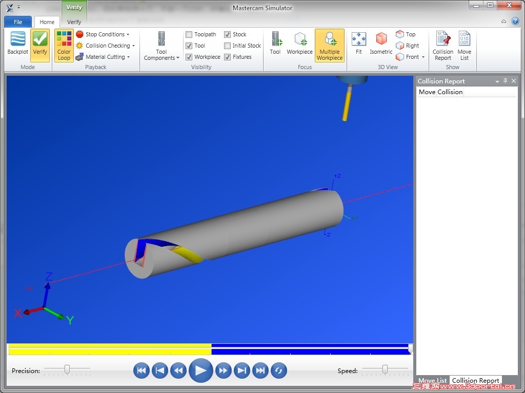

这样一个产品
5 k- }" T# [6 t& Y) P+ J材料:铁氟龙
 楼主| 发表于 2013-5-29 09:38:57 | 显示全部楼层 来自: 中国江苏苏州

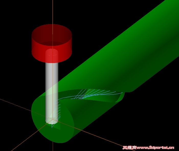

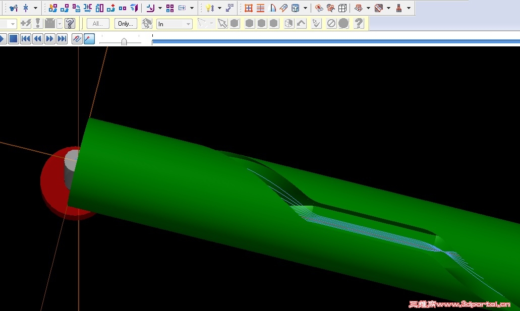

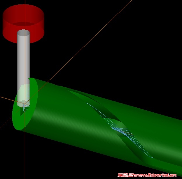

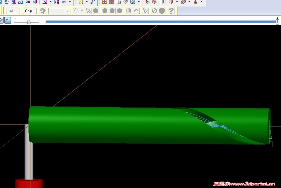

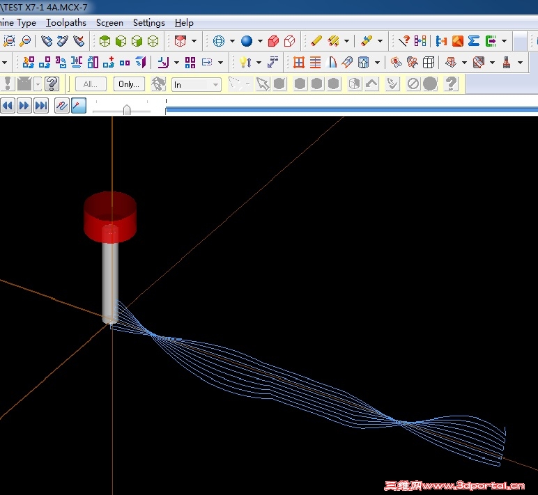

发表于 2013-5-30 20:34:22 | 显示全部楼层 来自: 中国江苏苏州
刚用X7,随便乱做了一下,供参考
发表于 2013-5-30 20:36:14 | 显示全部楼层 来自: 中国江苏苏州
本帖最后由 yhjiao 于 2013-5-30 20:37 编辑 / @4 ]& X5 M$ T* {. t  o0 x) O7 I9 n
& j- X0 i; C% v: U/ \, J
建议用16mm刀具走中心线开粗,倒扣成型刀具精铣
路过不买 + 2 做得不错

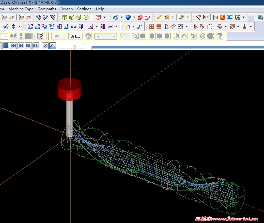

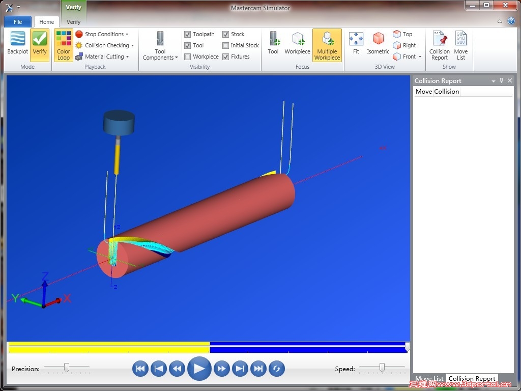

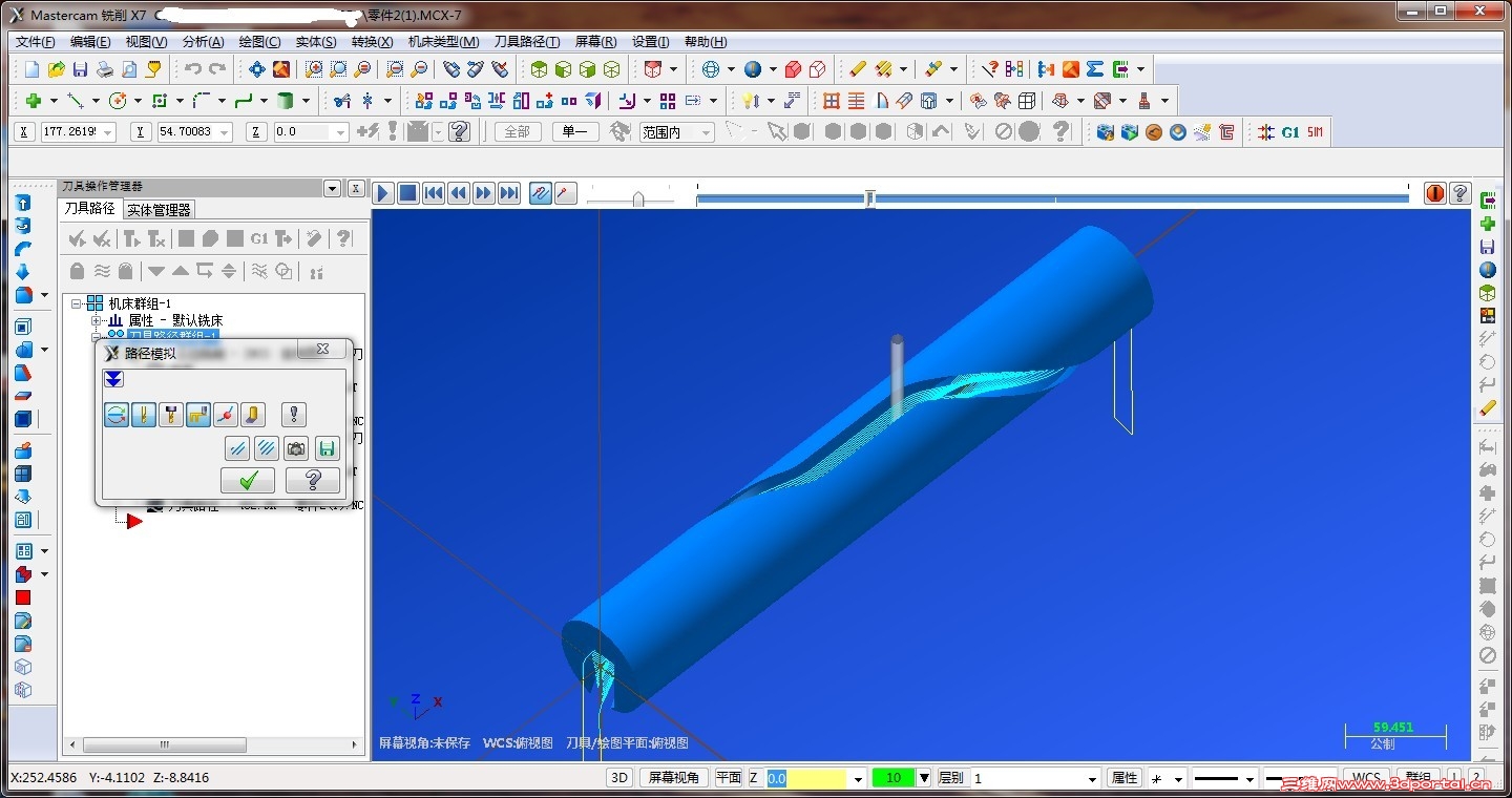

发表于 2013-5-31 16:29:55 | 显示全部楼层 来自: 中国上海
终于有点空,按照你的想法,给你做了一个开粗刀路。效果还不错。X7格式

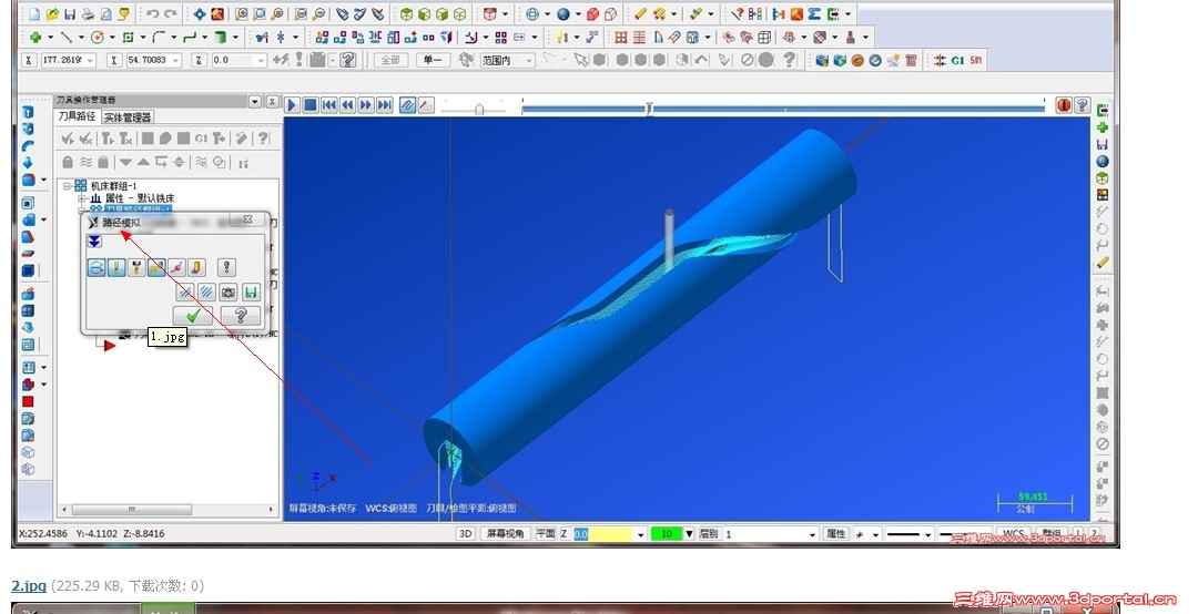

 楼主| 发表于 2013-6-13 09:31:56 | 显示全部楼层 来自: 中国江苏苏州
路过不买 发表于 2013-5-31 16:29 static/image/common/back.gif# O7 l1 v6 y/ S
1 u+ f2 e, L* ~$ p' W$ S版大
- a: C7 b5 O& I' s0 Q7 @- x想问问你用的是5轴里面的那个刀路,; Y9 X$ _, s1 t) `6 a
箭头部分挡住了看不到那个刀路: j9 ~3 b" O- A  t9 i0 }
因为是X7的打不开,想了解是那个刀路,自己去研究下
