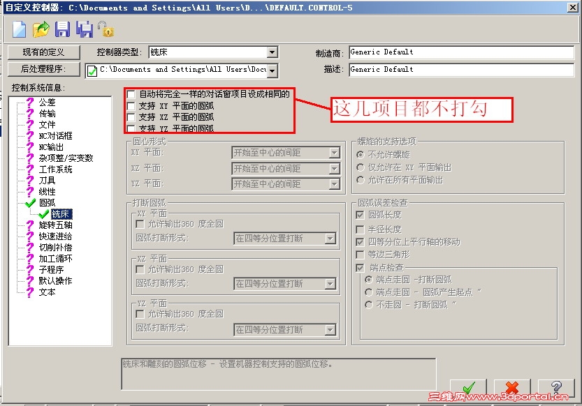

[已解决] Mastercam中如何强制让圆弧G02、G03运动用直线G01输出?
发表于 2013-5-27 15:05:22 | 显示全部楼层 |阅读模式 来自: 中国福建福州
% a( _* d6 R' M  }9 @# k/ m7 Z1 Z  Z
5 O( [/ |: F5 d: _请教论坛中老师:, S! }" \1 [4 |! \
Mastercam中如何强制让圆弧G02、G03运动用直线G01输出?( J+ ~! O3 F) {& Z/ a* Z$ P1 D7 k
是在刀具路径过滤中改?还是在后处理中改?

$ q) ]8 ]. A. @6 P; F: \9 NMasterCAM7.0  8.0   9.0  9.1  X1~X7到底哪个版本可实现此目的?
发表于 2013-5-28 09:29:50 | 显示全部楼层 来自: 中国上海
cyxcpyzc 发表于 2013-5-27 21:27 static/image/common/back.gif
. ]3 B9 [' t# P' }9 x谢谢回复!, ?% T8 }% s* a) {( W) ]
5 z9 y9 z% v! O' L
哪个版本都可以的。。。无非是X之前要改后处理,X之后改控制器就行了。
发表于 2013-5-28 09:42:49 | 显示全部楼层 来自: 中国福建泉州
选择线性输出就行

9 ~6 P2 _: }' N) P# y谢谢您!问题已解决。

发表于 2013-6-1 18:30:59 来自手机 | 显示全部楼层 来自: 中国广东汕头
把圆弧打断成0.2的线段就好了!
发表于 2013-6-12 21:00:18 | 显示全部楼层 来自: 中国上海
圆弧打断不太现实啊

强制把圆弧改成直线加工后效果不理想,面看起来不圆滑
