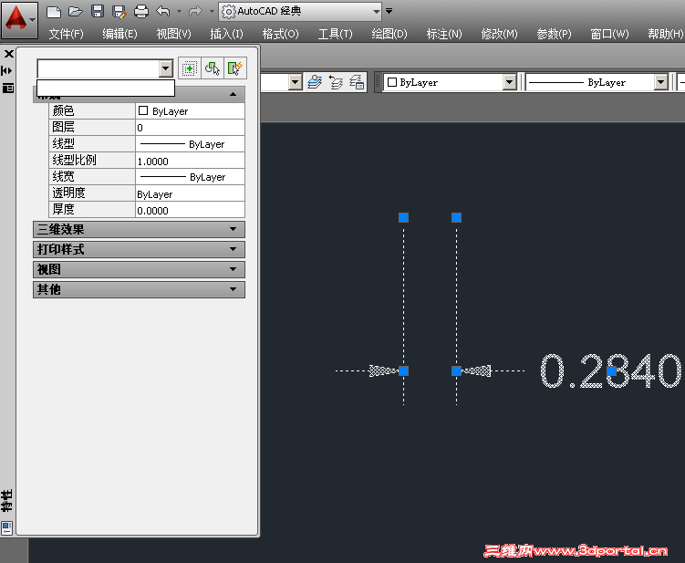

标注完一个尺寸后点尺寸右键下面有个特性。老版本都有公差选项的,我刚安装了2014 这个特性菜单里没有公差选项!不知道其他人有没有我这个现象!?
发表于 2013-5-28 07:55:13 | 显示全部楼层 来自: 中国广东汕头
楼主是不是多选了对象,图片中这个位置没有显示对象的属性。
4 m* Y. B3 K) `; ~  n' e
% b6 Z7 _$ r+ B5 z) K5 r或者是楼主软件本身的问题,重装修复下看,# k# H4 v& S9 x" x! i3 \
我刚看了下自己电脑上的2014,一切正常。

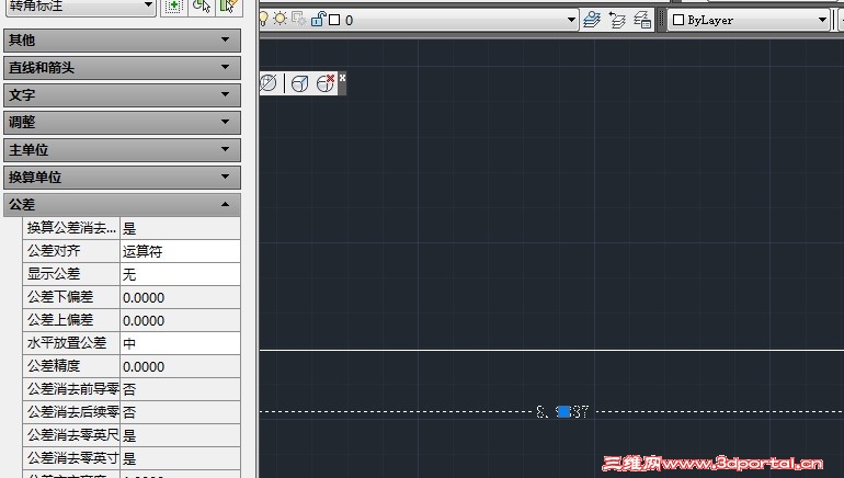

发表于 2013-5-28 08:32:54 | 显示全部楼层 来自: 中国江苏无锡
 楼主| 发表于 2013-5-28 08:50:14 | 显示全部楼层 来自: 中国上海
唐昕晨 发表于 2013-5-28 07:55 static/image/common/back.gif
8 C0 p) O# J; p8 x楼主是不是多选了对象,图片中这个位置没有显示对象的属性。
1 ^! T* z- o/ i/ Z/ c8 {5 e7 b$ s6 I. \. n! x/ j; h
或者是楼主软件本身的问题,重装修复下看, ...
( l& u0 q" ^8 E) O+ Y对的,那处是空白,选了还是空白,就是出现不了选中的对象属性。我重新安装试试。期待大师解救,着实不想重新安装!

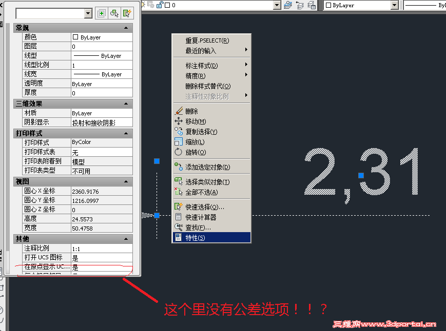

 楼主| 发表于 2013-5-28 09:00:11 | 显示全部楼层 来自: 中国上海
lvdeping 发表于 2013-5-28 08:32 static/image/common/back.gif
( u% K4 e8 e5 B* X我的是这样的,没有公差选项!

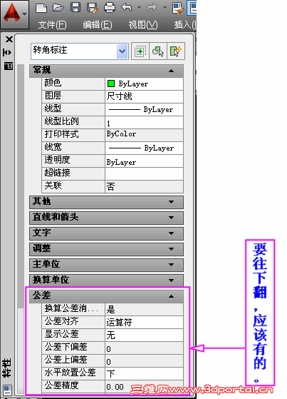

发表于 2013-5-28 09:12:53 | 显示全部楼层 来自: 中国山东菏泽
往下翻,应该有的。

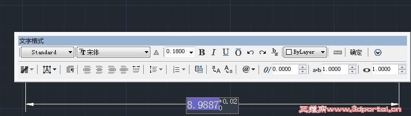

发表于 2013-5-28 10:35:03 | 显示全部楼层 来自: 中国山东德州
这是特性里面的我12版的
这是特性里面的我12版的
如果没有,就双击尺寸在这里改
如果没有,就双击尺寸在这里改
 楼主| 发表于 2013-5-28 11:37:48 | 显示全部楼层 来自: 中国上海
重新安装后问题解决,谢谢各位!
