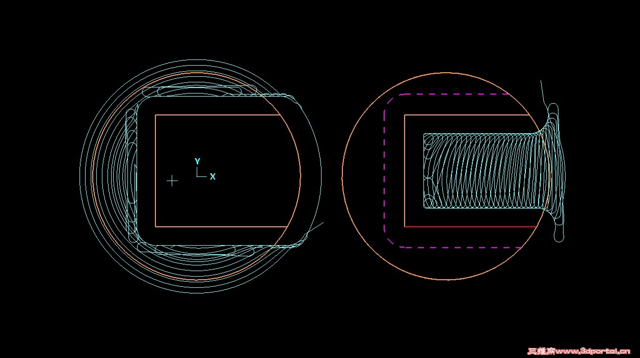

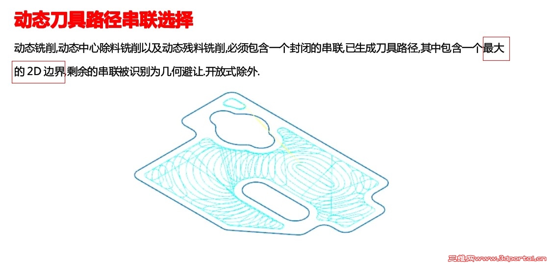

请问版大动态铣最大2D边界是指最大周长还是最大面积?

是最大面积,上面也讲到了嘛,适用于动态铣削,中心除料,但是像你这种开放式的中心除料除外。你的这种铣削位置与你的串联顺序有关。

请问版大如果要铣开放区域,不加图上虚线的位置,能做出来吗?
发表于 2013-5-30 12:46:54 | 显示全部楼层 来自: 中国福建泉州
不加虚线的位置是做不出来的
